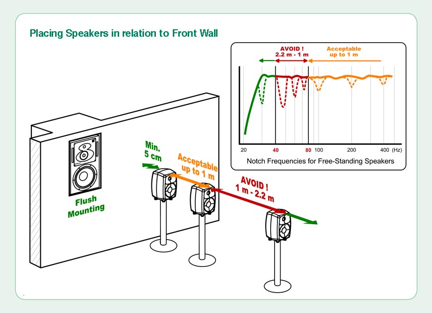

Genelecs anbefalte høyttalerplassering - hvorfor?

P.g.a. SBIR som er en kansellering mellom refleksjonen fra bakvegg og lyden som høyttaleren sender bakover. Akustiske tiltak kan selvsagt minimere dette.

Den sonen du henviser til anses som spesielt viktig for f.eks basstrommen, så en suck out der vil være krise i et lydstudio som er avhengig av å kunne lage nøytrale mixer. I et møblert hjem som ikke er spesialbygget for formålet, med asymmetri, ymse høyttalerkonstruksjoner og diverse andre variabler så må man i langt større grad forske seg frem til optimal posisjon.
Ved å dytte høyttalerne nærmere frontvegg vil SBIR-frekvensen stige. Når denne stiger er det også mye enklere å behandle refleksjonen med akustikkbehandling mellom høyttaler og vegg. Det at man får økt bass output, som kanskje eller kanskje ikke er tatt høyde for i høyttalerkonstruksjonen ved en slik plassering, løses enkelt med EQ/DSP. En SBIR suck out kan man imidlertid ikke løse elektronisk.

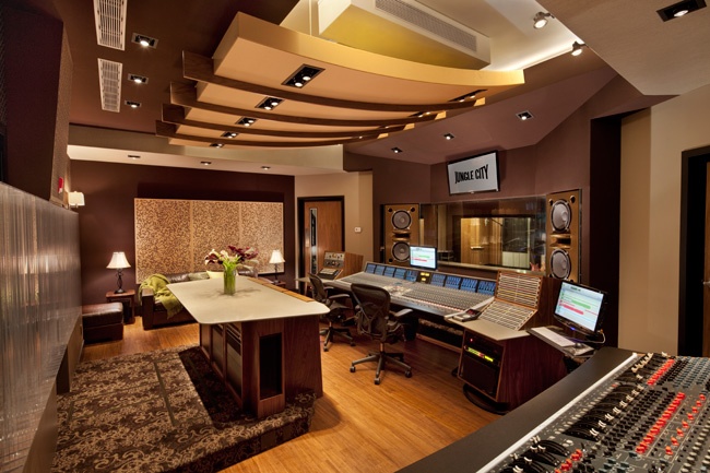

Det har ingenting spesifikt med Genelec høyttalere å gjøre. Det oppstår en kansellering når avstand til veggen er en 1/4 bølgelengde. Derfor ser man ofte høyttalere montert i veggen i studioer. I tillegg så unngår man da også diffraksjon fra overflaten på kabinettet.
Veldig enig i dette. Selv har jeg "løst" problemet ved kjøre aktiv deling med suber. Subene er plassert nær frontvegg og monitorene står ca. 1m (målt fra front) ut fra veggen. Ved hjelp av DSP kan jeg tidsforsinke monitorene slik at man får stell på fasen rundt XO. XO (eller delefrekvens om man vil) legges da i området hvor hverken suber eller monitorer får dip/kansellering fra frontvegg.
Og riktig som det sies her: Man hører virkelig forskjell på hvordan trommelyd gjengis når man har fått bukt med denne dipen i mellombassen. Dette er en god fremgangsmåte når anlegget står i stue, og store akustikktiltak ikke er like aktuelle av estetiske/møbleringsmessige og funksjonsmessige krav.
