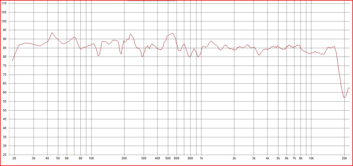

Så en eier av Abbey med suber som målte i lytteposisjonen. Ganske imponerende frekvensgang. Hvis ikke jeg tar feil, er det med 1/6 glatting.
