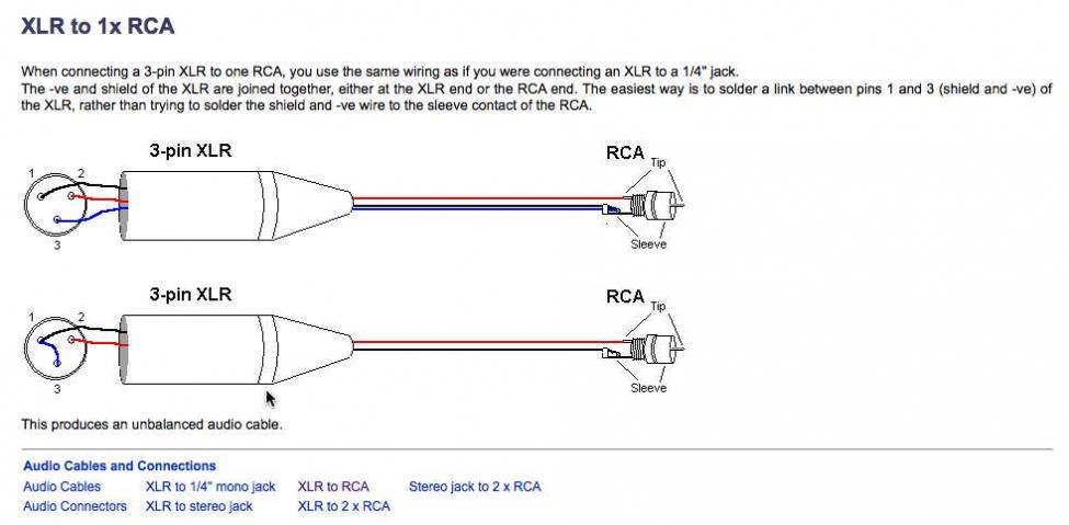

Noen som har koblings skjema til en slik overgang?
Jeg har mange RCA kabler og kontakter liggende pluss en del XLR hanner og hunner.
Skal brukes til å koble forforsterker med RCA utgang til en PA forsterker med XLR inngang.
Knut Runar
