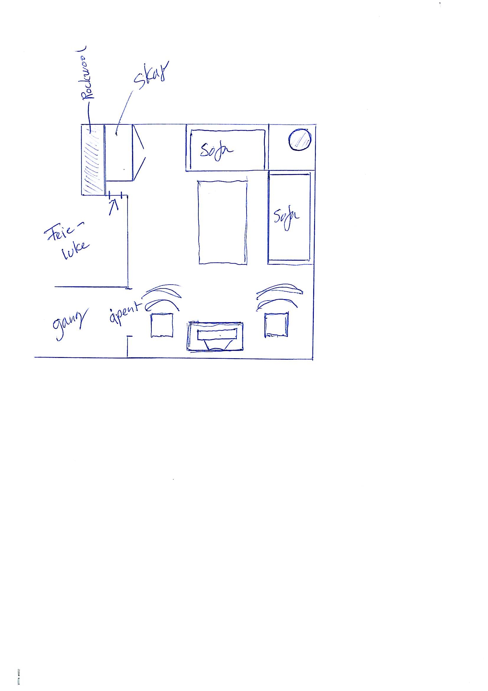

En kamerat har bygd litt om på kjøkkenet sitt. I den forbindelse har han også stengt igjen en 1.20 bred åpning mellom stue og kjøkken. Det tragiske resultatet er ugjevn, boomete og direkte musikkfiendtlig bass/mellom bass.
En (del-?)løsning på problemet vi diskuterte, men som ikke ikke helt har kompetanse til å forutsi effekten, er følgende:
Den tidligere åpningen mellom kjøkken og stue var i en krok på ca. 1.60*1.00 m. Hva om vi setter inn et 50 cm tykt rockwoollag inn i denne kroken og tetter igjen med en lydtransparent vegg. Hva kan vi forvente? Rommet forøvrig er rektangulært, ca 20 m2.
Sniff
Red: Nå med illustrasjon. Husker ikke helt målene på rommet, så dette er ca. forhold.

Det vil hjelpe. Størrelsesorden og om det vil bli like bra som før ombyggingen tør jeg ikke si noe om.
En rockwool "kasse" under hjørnebordet vil kanskje også hjelpe noe (det er vel bare ubrukelig luft der i dag).

Igen dum idè med en slik kasse, vi har også tenkt på å lage en bassfanger a là RoDa. Må eksprimentere litt med hva som fungerer best hvor. Men at noe må gjøres også i hjørnet mellom sofaene er helt klart. Det synger friskt der.

Det skapet bør jo ikke være gulv-til-tak-skap, da forsvinner mye av effekten. Hva med noen DaaDer i hjørnene?

Ser du har et poeng der. Forsøkte å finne en løsning for å få skapene ut av stua, men de må være et sted. Skapet er vel ca 190 og takhøyden er ca 240, så helt optimal virrkning får han nok ikke.
Tror DIY-løsninger er mer aktuelt en DAAD. Er det noen som har noe A/B erfaring med Roda-mekk kontra DAAD?

Vil få en slags overdempet Helmholzeffekt med det skapet der. Kan sikkert regnes på for den som vil.

Er ikke tungt innlest på Helmholtz, men en slags tabloid konklusjon kan vel være at desto mer demping, desto bredere virkningsområde/lavere Q?
Finnes det kalkulatorer for slikt? Ellers bør man vel vite velidg eksakt hva man ønsker at en Helmholtz skal gjøre. Ergo, man trenger harde fakta om hvordan utfordringene i rommet arter seg?

Husker ikke formelen, men det blir som å regne på bassrefleks. Dempematerialet senker Q. Det ser ut som at portarealet blir såpass høyt her at Helmholzeffekten er neglisjerbar.

Her blir det nok gode levevilkår for Helmholz i området som heter Gang i samvirke med resten av husvolumet utenfor. Der har bassen gode muligheter for å pendle frem og tilbake.
Men jeg kan ikke komme opp med gode forslag til tiltak. Sette i dør, men jeg går ut fra at det er uaktuelt....

Det lange fjeset min gode venn satte opp da musikken lød i stuen etter at oppussingsstøvet hadde lagt seg ønsker jeg ikke reprise på. De åpninger som er der får forbli åpne!
Utfra ringe kunnskap kan jeg heller ikke se at det aktuelle åpningsareal i kroken kan gi noen Helmholz-effekt verdt å nevne. Samtidig ville det jo ikke by på store problemer å legge til rette for en slik dersom det skulle bli aktuelt å prøve seg på noe slikt ;D Praksisbasert læring er en god ting.

Rent generelt så utgjør en åpning den beste absorbent. Dvs. at åpningen i prinsippet absorberer 100% av all lyd som treffer den, i den grad ingen ting kommer i retur. Eventuelt at det som kommer i retur er så forsinket og så dempet at det sorteres ut av hørselen vår. Et gammel knep er således å åpne alle dører ut til tilstøtende rom når man skal spille seriøst. Det gir alltid hørbare forbedringer, både i bass og mellomtone/diskant. Men i dette tilfellet så er jo det ingen option.
Dersom vennen din fastholder at HT og lytteposisjon ikke kan flyttes nevneverdig, så tror jeg bare det er Helmholz resonsatorer som duger. Å kun bruke 50cm Rockwool som du nevner, kommer til å dra ned etterklangstiden betydelig, men kommer nok ikke til å dempe nivået i bassen særlig. Det gjorde det i hvertfall ikke i min kjellestue i 1995. Det er jo her snakk om bølgelengder på > 3 meter. Da er det enten å gå over på minimonitorer, eventuelt plugge bassrefleksåpningen. Bør nok også prøvd å få målt litt, kanskje kan mye gjøres med å introdusere litt asymetri i oppsettet (flytt HT/lyttepos litt sidelengs), skjønt 20m2 gir ikke det store spillerommet.
Hvis dere til slutt faller ned på Helmholz så har jeg garasjen full av slike fra Svanø i Sverige, etter at jeg flyttet anlegget fra kjellerstua og opp i dagslyset. Bredbåndmodeller som virker fra 200Hz og nedover. Både rett vegg og hjørne. Tenkte jeg skulle ha garasjesalg til våren på disse og en del proffe dempepaneler og stavdifusorer.
