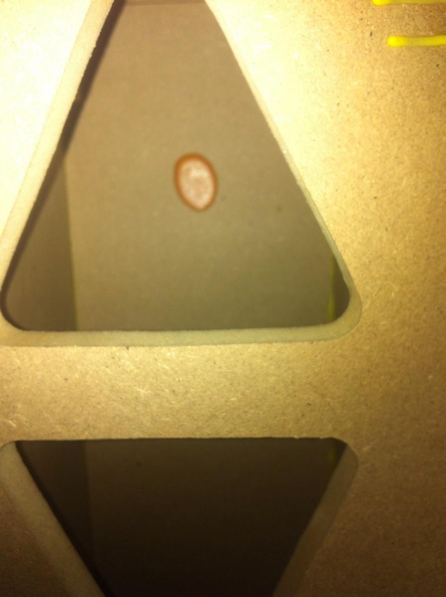

    Hadde i dag muligheten til å stikke iphonen inn i Gemme Audio Vivace :)
    Bunn:
    Rett inn i bassporten:
    Topp:

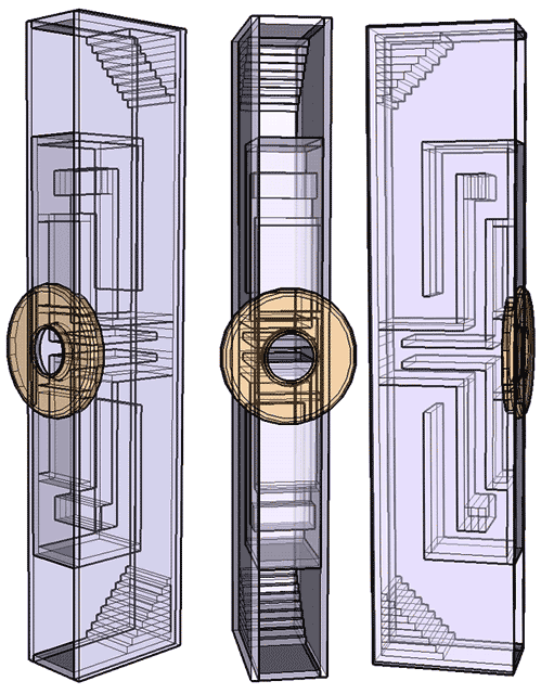

    Koden er trolig knekt. V-Flex er nok et fint ord som dreier seg om en kombinasjon av Tapered Quarter Wave Transmissionline prinsippet og et ekstremt forseggjort kabinett som trolig har mange vertikale innfriste spor på front og bakvegg (kom ikke til med hånda så det er ren gjetning). Bassporten hadde ikke noe rør, det var kun en åpning?? Skal prøve å gjøre en reverse-engineering på det. Så har den et korreksjonsfilter bestående av en motstand og en kondensator. Det er mulig at det lå en spole under også.
    Jeg gjetter den ser slik ut inni:
