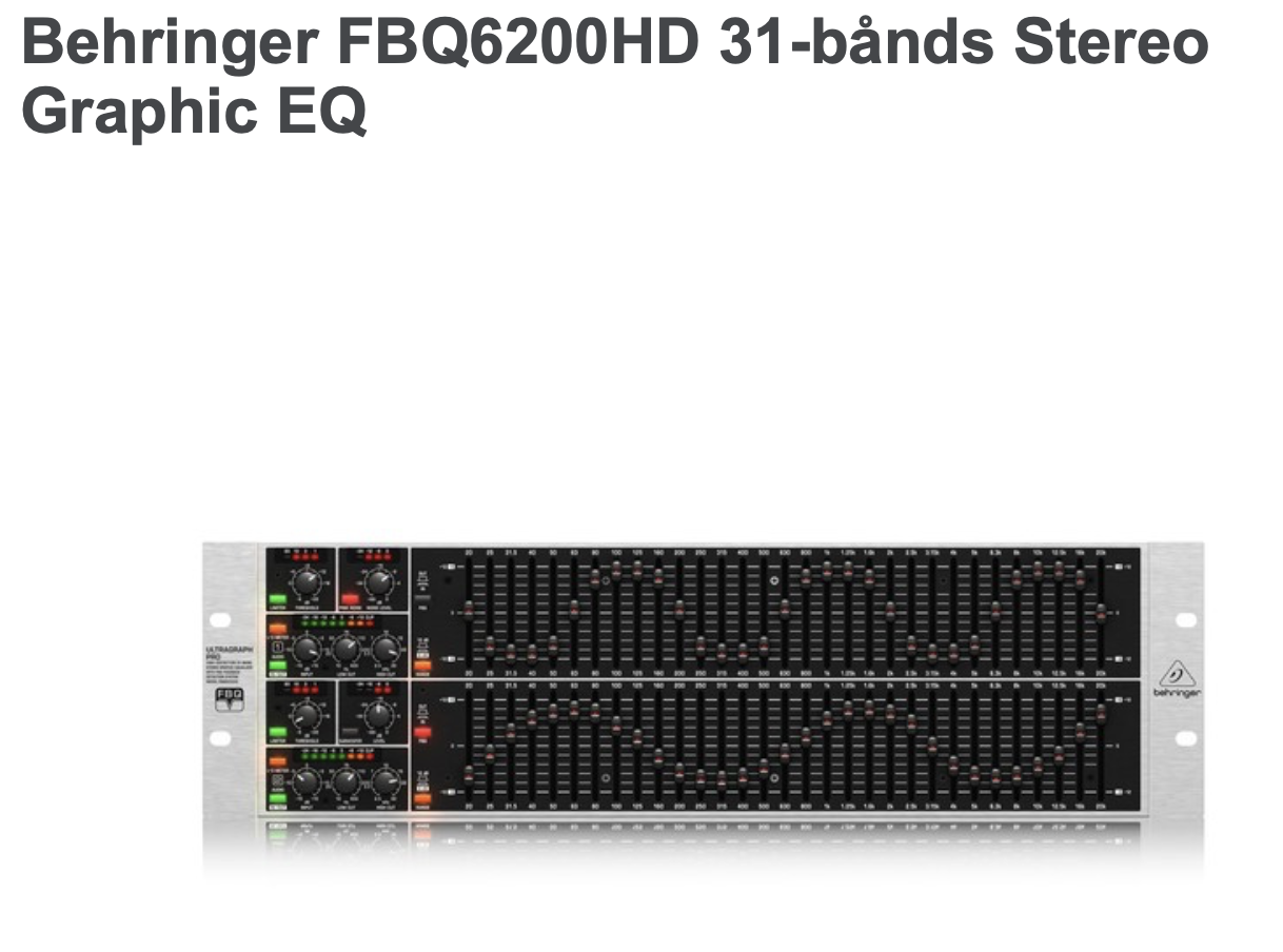

Hvorfor vil du ha 32 bånd-EQ manuell (betyr det fysisk?) med digital inngang?
Da kan du vel like godt benytte DSP?
Er det noe slikt du ønsker deg, men med digital inngang?

Manuelt betyr at jeg styrer lyden. Noe slikt ja, men helst med display og ikke fysiske knapper for alle bånd. 32 bånd eller mer fordi det selvsagt vil gi jevnere frekvensgang, jo fler bånd jo bedre. DSP med software og styr er totalt uaktuelt. Hvert EQ bånd må kunne justeres manuelt. Noe ala Accuphase DG serien, som jeg har 3 stk. av i 6 kanals anlegget nede, men til en rimeligere pris.

Kan denne passe? ;
Har vurdert den flere ganger, men den er nedlesset med ting jeg ikke trenger og jeg aner ikke hvor intuitiv og enkel den er i daglig bruk. Og jeg har ikke funnet ut av om den har EQ bånd til hver kanal. Ser de skriver at den har 31 bånd + 10 bånd parametrisk. Om alt dette er pr. kanal og alt kan brukes og justeres hver for seg, uten at man er ingeniør, så er den aktuell.
F.eks. er dette uklart for meg:
  • Four concurrently selectable EQ modules (31-band graphic EQ, 10-band parametric EQ, Feedback Destroyer plus 3 Dynamic EQs per stereo channel)
