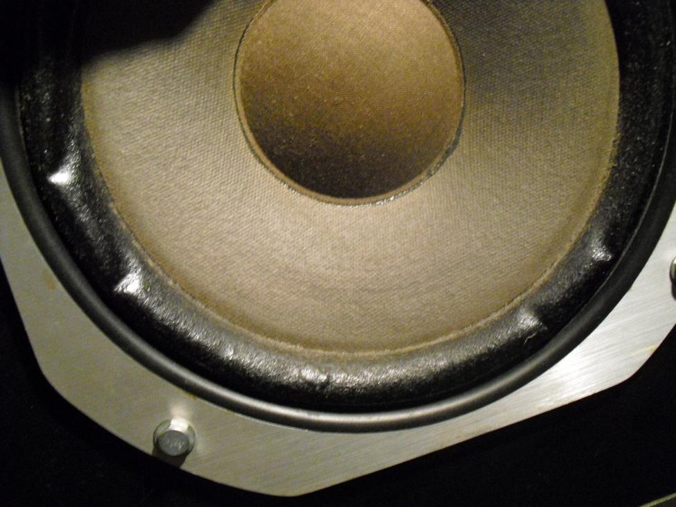

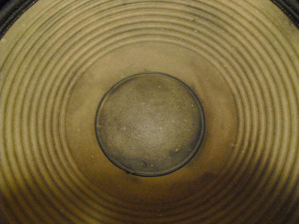

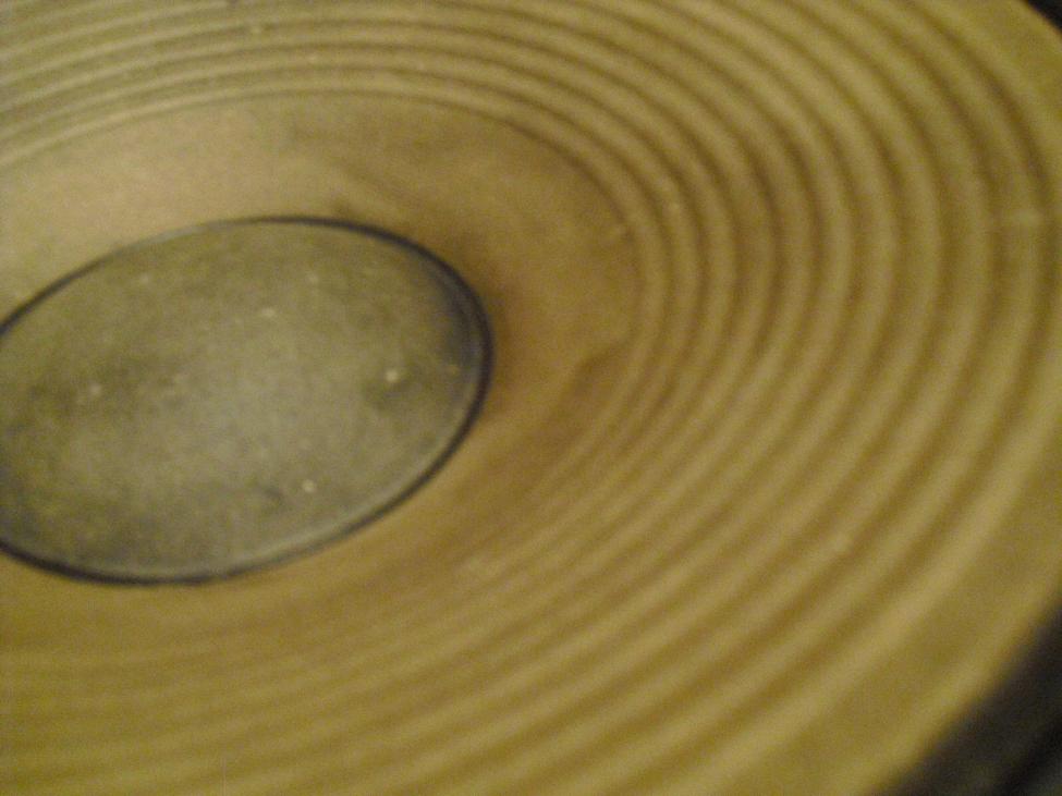

Har noen eldre vintage elementer som spiller glimrende, men de se for j. Ut.
Har tenkt å bruke de i noen kasser uten frontdeksler.
De er falmet og missfarvet- er det muligheter for å freche de opp så de blir litt mer sexy?
Tenkte på noe slags impregnering eller lignende, dette er av type papp membranf, noen med tips?

Gamle pappelementer er det brukt asfalttjære på.
På helt nye slike pappmembraner kan en kjenne at disse er en tanke klebrige enda, særlig hvis det er varmt i rommet.
Man kjenner også en anelse asfalt/tjærelukt av disse - særlig når de er nye.
Diverse andre remedier kan gjøre vondt verre, faktisk å fungere som ett løsemiddel for gjenværende bindemiddel i pappmembranen.
Særlig gjelder dette remedier som inneholder sprit.
Dette betyr mye av skokrem, tusj, blekk og lignende.
Orginalt er det brukt asfalttjære på slike gamle pappmembraner.
Denne asfalttjære fungerer også som ett bindemiddel for pappmache som er brukt i mange pappelementer.
