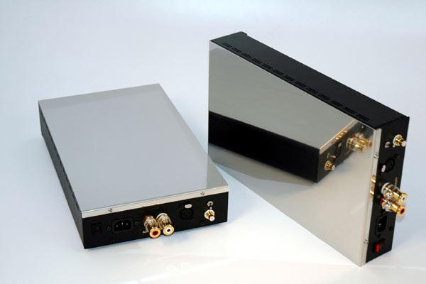

Dolby her på sentralen har AR ice-forsterkere og er kjempefornøyd. Ikke no å si på finishen der i gården

Er det noen som har testet ICE forsterkere fra Acoustic Reality?
Jeg har eid et par tidligere ja. Var veldig godt fornøyd med disse, men forsvant i byttesyken engang....
Byttet fra en Tact Lyngdorf til AR og kan bare si at det himmelvid forskjell på disse. Tact kunne ikke sammenlignes selv om den var betydelig dyrere. Men det har da kommet mange andre ICE forsterkere de siste årene.
