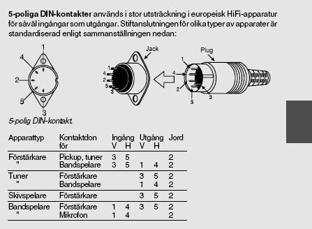

DIN-plugg på platespiller:
stift 3 vänster +
stift 5 höger +
stift 2 är jord till både vänster och höger kanal
Det finns bara ett jordstift i DIN-pluggar och det är alltid stift 2.
Stift 1 och 4 används inte på platespillere.

Ja da har jeg operert din kontakten. Den ene lederen er hvit og den andre rød.
Skjermen på begge er tvunnet sammen og går til en pinne i din kontakten.
Da tar jeg rød på pluss i rca og skjerm til skjerm på kontakten.(høyre)
Samme med den hvite. (i rca til venstre)
Er dette riktig?
Kan jeg så ha jord fra platespilleren til jord på forsterker?
Spør før jeg kobler så slipper jeg å ødelegge noe.
Lasse :)
Kjell_Kranzberg
08.03.2005
3.697
4.056
Er dette riktig?
Lasse :)
Ja. Bra jobbat...

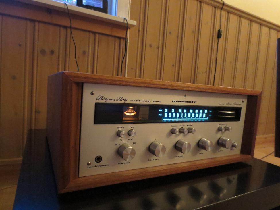

Se där ja!
Och det låter fint?
Och en Marantz 27!

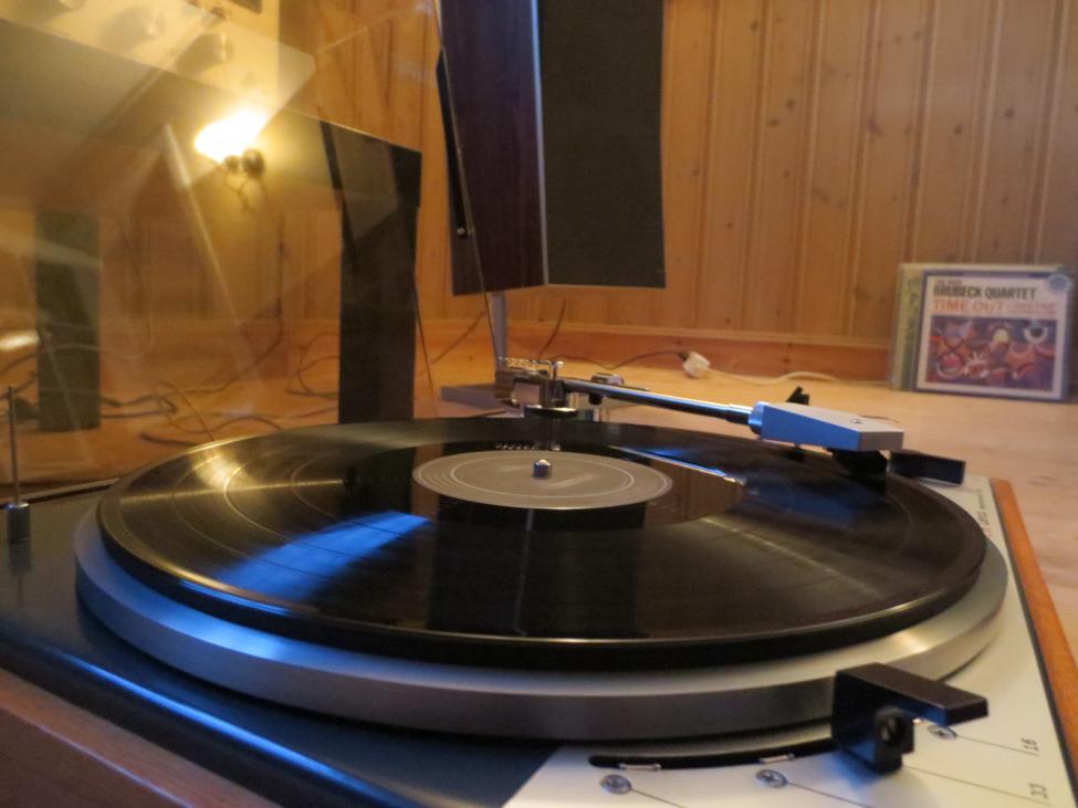

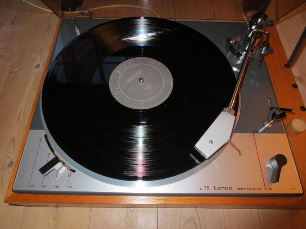

En god gammel en uten et eneste hakk eller ripe.
Med nye lagre og olje.
Dette spilte over all forventning :)
