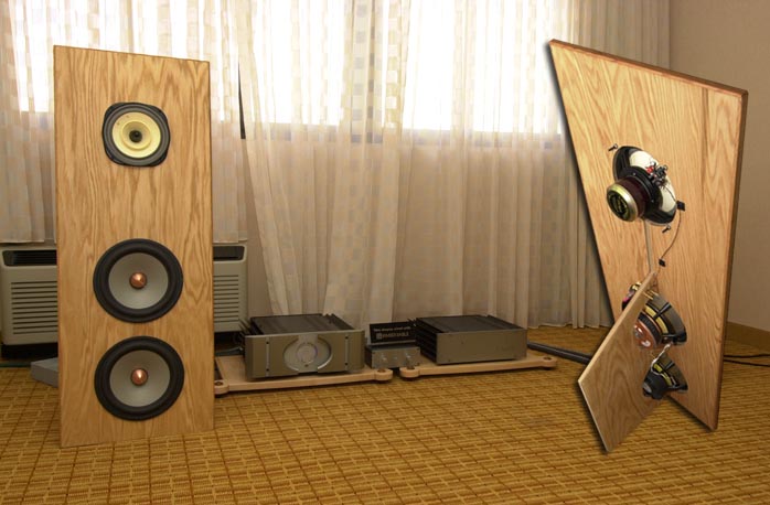

Dersom du er fornøyd med diskanten og ikke sjeneres av ressonansen fra wizzerkonen rundt 4000 Hz så kan du lage en liten OB. Jeg lagde dem etter inspirasjon fra Nelson Pass.
