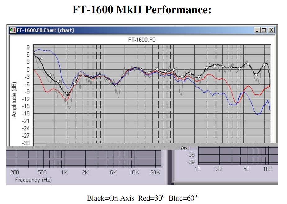

Se figur for lydspredning, hentet fra Bob Brines konstruksjon FT1600mk2. Responsen er litt variabel off-aksis, men i praksis kan det komme til å fungere bra.
Jeg tror spredelinser som i tegningen kan virkning som diffusor dersom den ikke er nøye konstruert, men kan da fungere godt til bakkanaler i et kringlyd oppsett.
