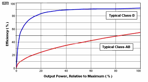

Fant to bilder:
Klasse D vs A/B

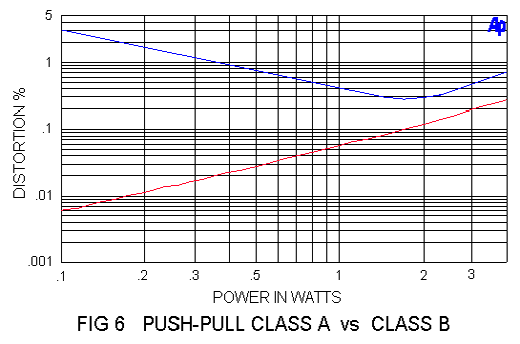

Så fant jeg denne:
Blå er A/B og rød er klasse A.
Den øverste tegningen sin A/B kurve er ikke lik den nederste A/B kurven. Mener den nederste er mest korrekt men lurer på om det kan ha med tilbakekobling å gjøre.
Har ikke videre kompetanse på området, sikkert andre som kan dette bedre, var bare ett par kurver jeg fant med litt googling :)

Den øverste er effektivitet, den nederste er forvrengning. Det er to veldig forskjellige parameter, den første har mest med strømregningen å gjøre, den andre med lydkvaliteten.
Fant to bilder:
Klasse D vs A/B

Så fant jeg denne:
Vis vedlegget 386515
Fant to bilder:
Klasse D vs A/B

Så fant jeg denne:
Uffameg!!
Les oppgaven før du svarer skreik lærerne... Har tydeligvis ikke hjelpt!! :)
Da skjønner jeg hvorfor den øverste kurven var merkelig...
Velvel, har man drete på leggen fremfor hele HFS så er det bare å begynne å tørke!! :)
