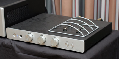

Jeg har kjøpt meg fortrinn og det ble rør, med RIAA. Men ikke vintage.... :-(
Men jeg tror jeg har valgt det riktige for meg og at dette er et fortrinn å bygge videre på.
Det ble en Rouge Perseus.
Takk for alle gode råd og meninger :)

Klokt valg! Sparer du til en Rogue effektforsterker også, har du et veldig vellydende oppsett som kan utgjøre grunnmuren ui et veldig bra system.
