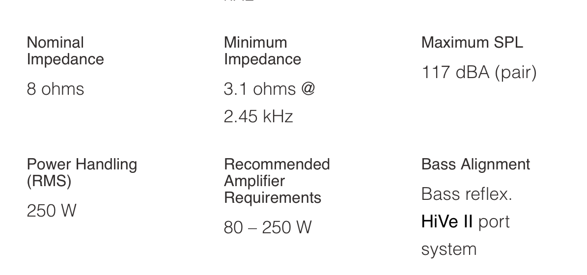

Jeg har Monitor Audio Silver 500 6g og vil finne en god forsterker mellom 15 og 30 tusen.

Er det greit med f.eks 80 watt i 8 ohm eller må jeg ha mer?
Er disse forsterkerne jeg ser på overkill eller rett match?

Høy sensitivitet, men ganske lav Ohm ved 100 Hz. Så tenk strømsterk forsterker med høy wattstyrke ved 4 Ohm belastning 😊

Krefter er absolutt verdt å ta med seg i beregningen av lyd og lydtrykk.
Med 7 meter lytteavstand bør en jo ha litt ekstra i bakhånd.
80 Watt holder fint til lettdrevne høyttalere og kortere lytteavstand i en stue eller lite lytterom.
Til dine høyttalere er det oppgitt som minimum på forsterker, så det er bra at du kjøpte kraftigere forsterker.
