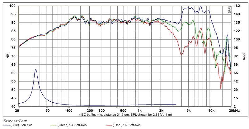

Et typisk underdempet bassystem:
Et typisk godt dempet bassystem:
I tillegg til impedans så har elektrisk fase mye å si for hvor hard lasten er.
Men sånn i praksis så er det vel bare et problem om man går helt i ytterpunktene. Et underdempet bassystem med over 50 grader faseforskyvning i bassen vil være en vanskelig last for en SET forsterker.
Og snur du på flisa så kan en høyttaler med et godt dempet bassystem med forholdsvis fyldig bunn bli for mye av det gode med en forsterker med høy dempefaktor. Mens den ville vært en meget god match for en SET forsterker.

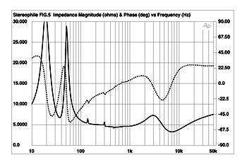

Er dette et eksempel på høy og jevn demp.:
Hi-Fi akustikk
04.06.2011
1.642
466
Nei. dempefaktoren er gitt av utgangsimpedansen til forsterkeren. Den grafen viser inngangsimpedansen til høyttaleren.

Takk, så grafen kan ikke si noe om hvilke egenskap forsterker bør ha da mtp dempefaktor ?
Dette er btw en graf fra Duevel Enterprise, Omni directional HT. Tror jeg får la denne DF være DF.
