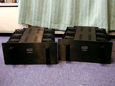

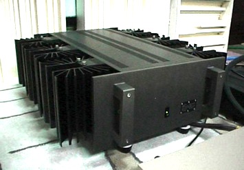

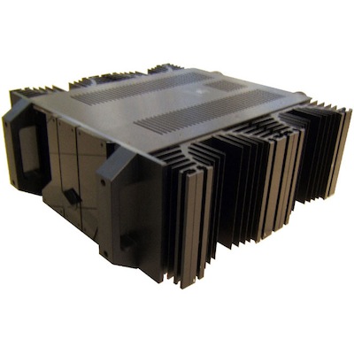

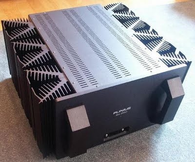

ayaboh
07.11.2005
1.690
Harbeth
"Ekte" kl. A forsterkere. Alle disse leverer all oppgitt effekt i ren kl. A i 8 ohm . Mulig ML No. 2 også klarer dette i 4 ohm og lavere.
Mark Levinson No. 2 (monoblokker). 2x25 watt.
Krell KSA-200b. 2x200 watt.
Gryphon DM-100. 2x100 watt.
Plinius SA-250. 2x250 watt.

Interessante bilder, ayaboh. Ikke minst det øverste! Her virker omfanget av kjøleribber mer adekvat for en 25 Watt ren Klasse A forsterker, vil jeg si...
No

Kan det ha noe med det som Ken Kessler (seriøs nok han) nevner i sin omtale av de store Masterclass 165W monoblokkene?
...A current feedback configuration defines the power gain stages, featuring a high impedance emitter follower input buffer stage with a cascode arrangement, running in true Class A bias. The output stage employs multi-emitter power transistors, chosen for 'ruggedness and musicality', while a servo feedback is used to correct any errors on the input devices and to enable full DC coupling of the amplification stages. All the gain stages in the amplification stages are cascaded for wide bandwidth and minimum phase shift. The bandwidth is also augmented by D.C. coupling which avoids the necessity of signal path capacitors...
(Trenger muligens en lengre skolebenk for skjønne dette, jeg)

Dr.No skrev:
Det store flertallet 'Klassse A' forsterkere kaller seg urettmessig Klasse A (inkludert Sugden), da de bare har Klasse A et stykke opp, og hvis det var Klasse A hele veien ville man for det første fort bli lei det glohete apparatet som bare står der og sluker strøm til ingen nytte. Spiller man veldig høyt er det egentlig lite bruk for Klasse A.
Hæ ??
Jeg er da rimelig sikker på at min forsterker er ren klasse A. Apparatet er like gloheit om det ikke kommer ut en eneste tone eller om det er på maks nivå. Jeg kan spille så høyt at det smerter i ørene uten den minste reaksjon fra forsterkeren før eventuelt klippingen (bare ved koropptak med veldig stor dynamikk hvor jeg jeg har hørt det). Sugden klarer fint å drive tungdrevne høyttalere som Totem, men selvsagt kommer klippingen tidligere ved lav følsomhet. Sugden er veldig strømsterk!

Todani skrev:
Krell kjørte hardt på noe de betegnet som "trappvis klasse A" for noen år siden. Fint markedføringstriks å kallle det klasse A. Både 200-watteren vi ser her og Plinius må være riktigere å kalle "velbygde klasse AB-forsterkere med høy tomgangsstrøm". MLs berømte 25-watter var visstnok en annen og mer ekte klasse A-sak. Bildene forteller vel alt. 25 watt og sånne kjøleribber..
Det er vel kun entaktsforsterkere ("single ended") som konsekvent kjører hele effekten hele tiden? Husker dere Abrahamsen? Altså ikke dagens Abrahamsen-modeller signert Per Abrahamsen. Norsk/svenske Abrahamsen (Abrahamson?) som her i Norge bygde entakts klasse A transistorforstekere for noen år tilbake. Han bygde flere modeller. Alle hadde svært lav effekt og enorme kjøleribber. Såvidt jeg husker planla han en største modell med fantastiske 37 watt* utgangseffekt og vannavkjøling. Store kjøleribber og vifter var ikke nok!
* Er det ikke slik at en slik klasse A entaktsforsterker gir like stor effekt både i 4 og 8 ohm? - Utredning fra teknisk kyndige er noe vi hadde likt å se. Please?
