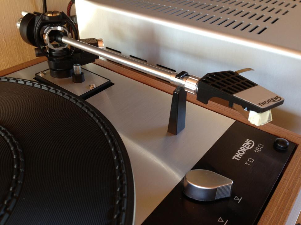

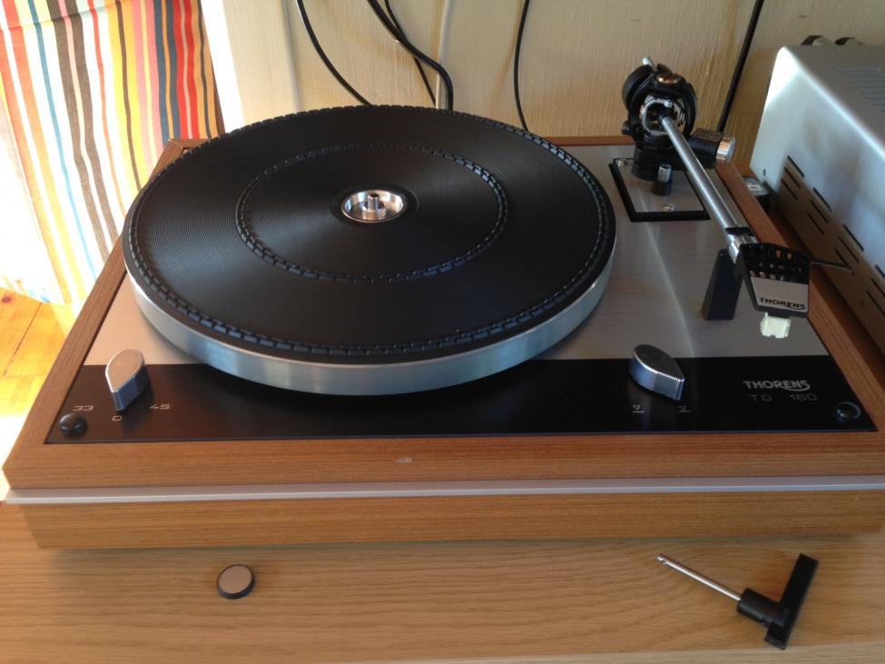

Fikk en brukt Thorens TD 160 i posten i dag. Koblet den opp i anlegget. Måtte skru volumknappen fra 15 til 45 få å høre normal lyd. Hvorfor er det slik?
Det sitter vel å en shure stift (mangler navn og modell). Er det noen som har en anbefaling til ny stift?
Er det noen som kan fortelle meg hvor jeg starter :) - Key question: Hva er den enkleste/rimligste oppgraderig/modifikasjon av en slik spiller?

Litt avhengig av pris men en pickup som passer bra er Ortofon 2m Blue.
Koster ikke stort på HifiKlubben.
Vil du opp i pris er 2M Black et bra alternativ også.

En Shure M75 er heller ikke feil på en slik spiller.
Ellers er jo et greit sted å starte med å erstatte den tynne huntonitt bunnplaten med noe litt kraftigere. Fra 9mm eller tykkere finer er et eksempel. Monter samtidig 3 stk justerbare føtter, så blir det enklere å vatre opp spilleren. Bor også ut hull slik at fjærene kan justeres fra undersiden uten å ta av bunnplaten.
Videre kan du dempe bunnplaten med bitumenplate som klæbes til denne innvendig.
Neste steg er å dempe chassis og sub-chassis med samme materiale, men det krever noe demontering.
Demping av motor og lager med gummiringer/o-ringer er også anbefalt.

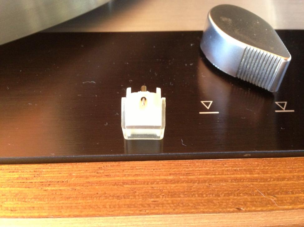

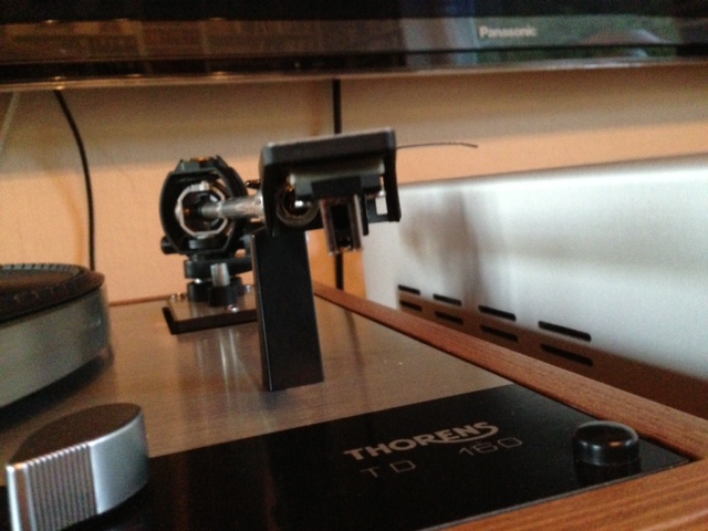

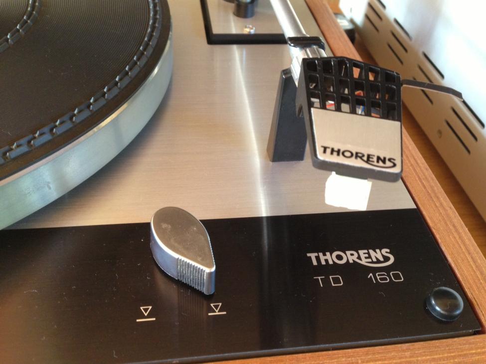

Fin spiller! Når jeg ser bildet av pickupen og stift så ser det ikke ut som en Shure pickup. Shure sine stifter er kvadratiske på den delen som går inn i pickupen. Denne ser ut til å være rund, og ligner på Ortofon FFxx, og stiften er neppe original. Kanskje er ny stift løsningen?
Kan du ta bilde forfra på pickup uten at stiften er montert?
mikweb
Her er et par bilder til....
Ja, jeg prøver ut en shure M75 først....

Ja, dette tror jeg er en Ortofon pickup. Den er faktisk ganske god med riktig nål. Problemet er at for de beste stiftene er armen for tung for disse.
Shure M75 er sikkert et godt og tidsriktig valg

Ja,en Shure M75 passer. Har selv det i min TD145 m/samme arm. TD145 er forøvrig spiller m/autostopp.

Armen heter TP16 type 1. Den har en masse på 16,5 gram, og er derfor best egnet til medium myke pickuper.
