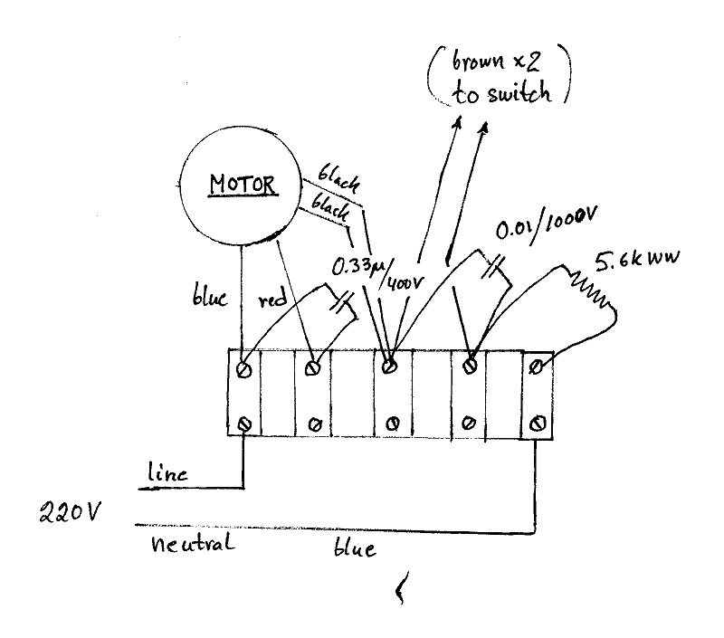

Jeg gjør spede forsøk på å sette i stand en TD150, som jeg har plukket fra hverandre, smurt og pusset og skurt - skal gis bort i julegave.
Har funnet kondensatorene som er angitt i tegningen (400V og 1000V versjonene, fra Jensen), men stusser på denne.
Noen som har forslag til hvor jeg kan få fatt i den uten at det tar for lang tid?

Trådviklet motstand? ww = worldwide?

Derr!!
Sattan som jeg måtte lete....
WW er selvsagt wirewound --> trådviklet.
Så da skal du ha en 5K6 Ohm trådviklet motstand.
