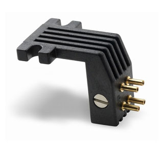

Det bør finnes noe blant dem som du kan finne interessant. Ellers lurer jeg selv på om adaptere som dette har noe for seg.
Ortofon T4P-adapter til $11.00.
Har du link til en side hvor jeg kan kjøpe et slikt et?
tror jeg har en liggende som du kan få. Send pm m adresse
Tusen takk skal du ha! Det er utrolig snilt av deg :)
