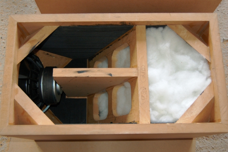

8x12_TOM
Min løsning av sub med alu-versjonen til Peerless. 40x40x70cm og ca 50kg.
