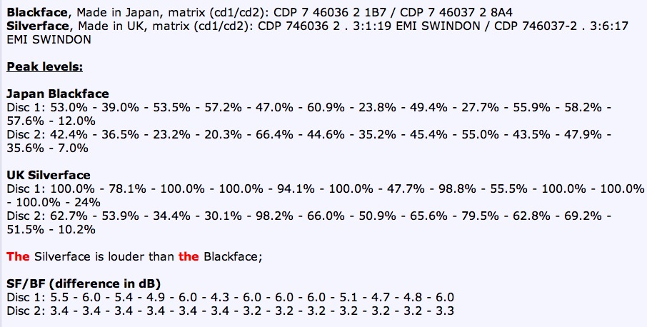

    Vi tar en kikk på PinkFloydArchive, når det gjelder akkurat denne:
    http://pinkfloydarchives.com/DUKCDPF.htm#Wall1
    Alt da de ga ut 4. generasjon så verdiene slik ut.

    Har man silver-face så er man langt fra paradis. Sånn ser den ut i sammenligning med black-face:

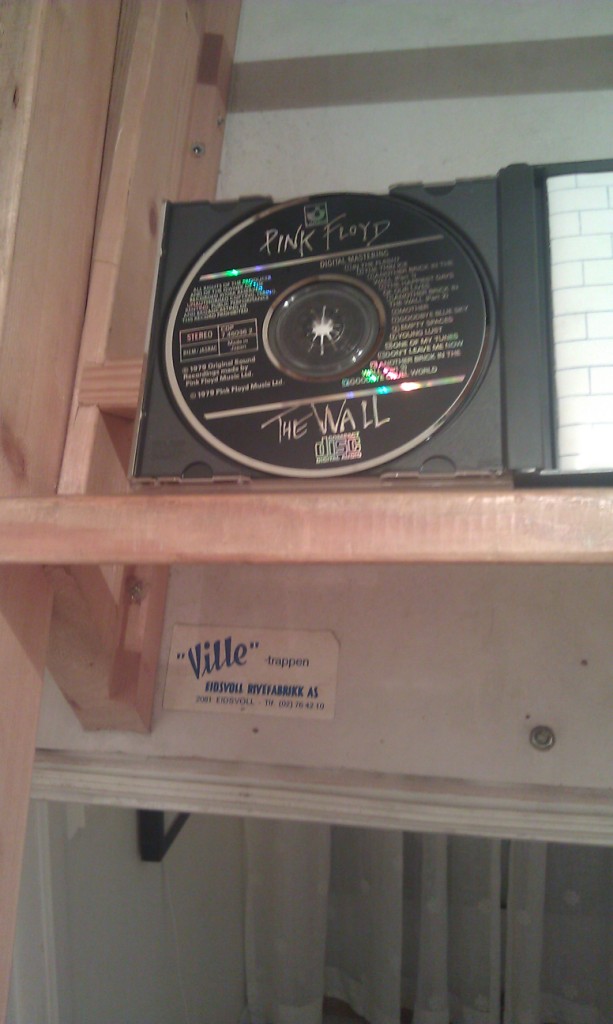

    Hmmm, tror jeg må dra ned Ville-trappen, klatre meg en tur på loftet og sjekke fargen på min original-CD med The Wall. Skjønt etter kveldens juleøl, julebokk og nå litt ruby whisky, så spørs det om promillen tillater slike høyder?

    Hmmm, tror jeg må dra ned Villatrappen, klatre meg en tur på loftet og sjekke fargen på min original-CD med The Wall. Skjønt etter kveldens juleøl, julebokk og nå litt ruby whisky, så spørs det om promillen tillater slike høyder?
    Det skal jammen jeg også gjøre en dag (dog gå i kjelleren). Alle mine CDer er pakket ned i kasser grunnet flytting for ikke så lenge siden, men dette er jeg litt spent på. Det er lenge siden jeg kjøpte min - kjøpte den brukt til lite penger på en platemesse på Rockefeller midt på 90-tallet, så kanskje jeg sitter på en ukjent skatt.

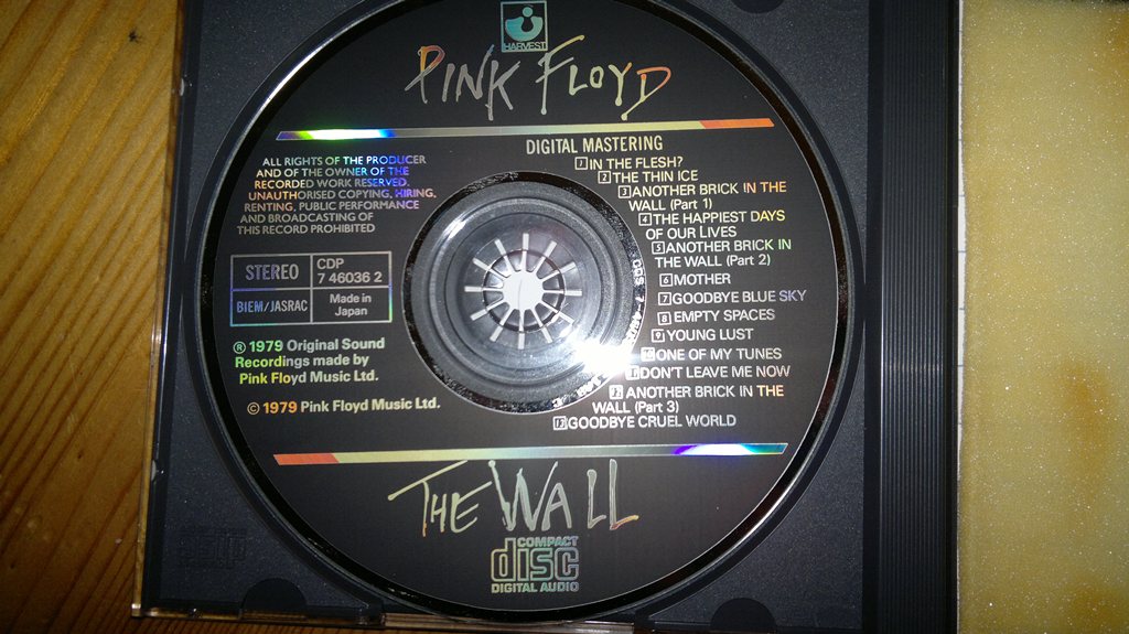

    Sitter på orginal-silveren (Harvest CDS 746036 8 -83). Uansett: Jo eldre, jo bedre. Glem remasterne. Dette verket er så finpusset, at alle tweakede produkter bommer på mål. Mixearbeidet er brilliant, og totalt unødvendige remixer blir bare tullball. For lite bass? Brenn høyttalerne.

    Står ikke noe årstall på min. Er Made in Japan: cds 7460368
    CDS brukte de på bokser med flere CDer, på selve CDen finner du sikkert CDP og nummeret du oppga. Du har den "riktige".

    (Godt pedal overlevde loftturen. Blir bekymret nå, dersom dette fører til halsbrekkende manøvrer i fredagsbedugget tilstand).

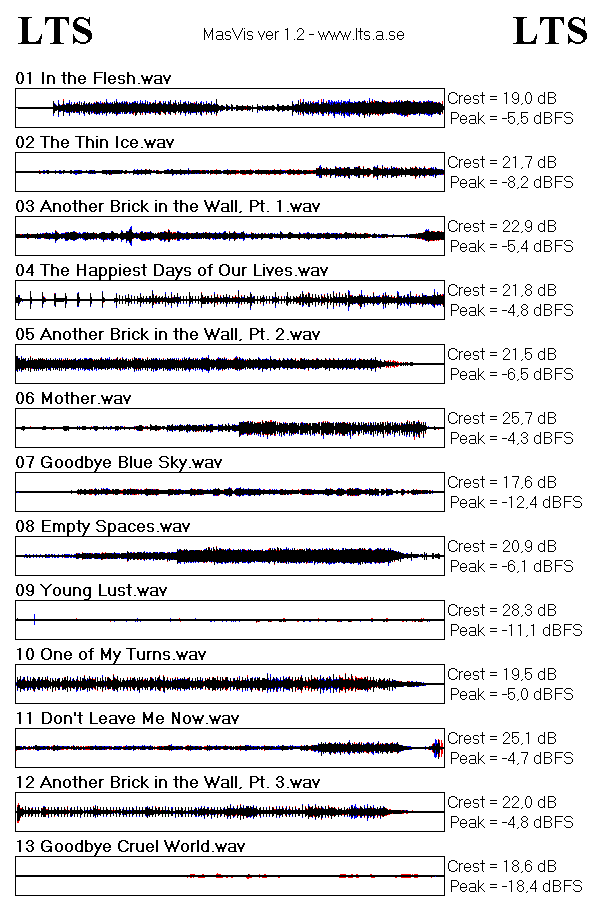

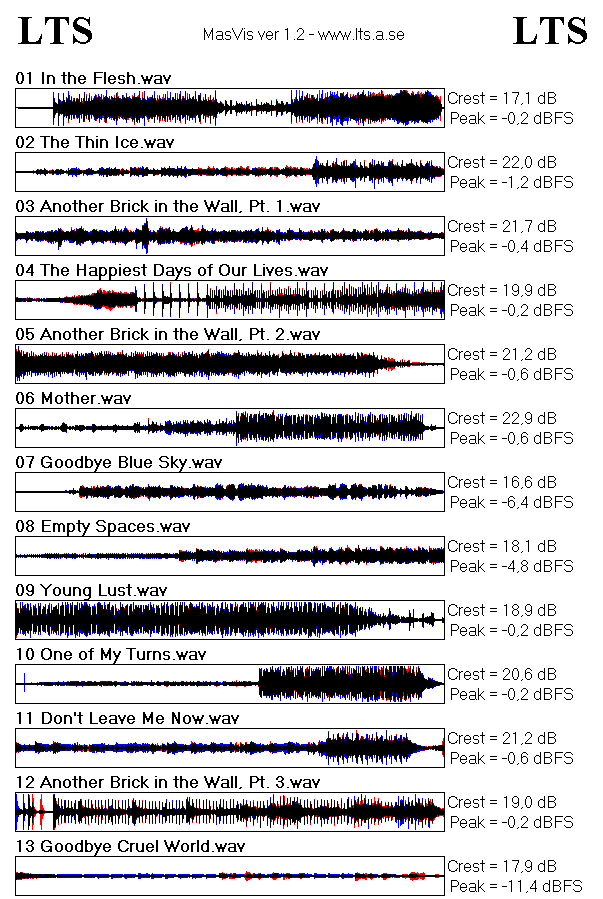

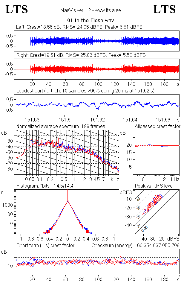

    Uansett har jeg tidligere lagt ut MasVis analyser av originalen, en senere remaster (1997 tror jeg) og 2011 discovery varianten her: http://www.hifisentralen.no/forum/index.php/topic,60007.msg1269868.html#msg1269868
    Med en sammenligning av originalen og MFSL her: http://www.hifisentralen.no/forum/index.php/topic,60007.msg1269906.html#msg1269906
    Pedal
    08.02.2007
    6.632
    5.750
    Sjekket harddisken. Jeg hadde "selvfølgelig" erstattet den originale 1984 1. utgivelsen med en 1994 remaster jeg lånte av en kompis. [Dette vedståes forutsatt at det ikke brukes mot meg ved en senere anledning. Dessuten er det ytret i ruset tilstand, samt at det pågår en jævlig spennende damelandslagskamp i håndball akkurat nå].
    I alle fall;
    Dynamic Range Analyse av 1. utg fra 1984:

    Dynamic Range Analyse av Remaster fra 1994:
    foobar2000 1.1.10 / Dynamic Range Meter 1.1.1
    log date: 2011-12-17 22:55:56
    Analyzed: ? / ?
    DR         Peak         RMS     Duration Track
    DR11      -0.24 dB   -14.40 dB      3:20 ?-01-In The Flesh
    DR14      -1.19 dB   -20.17 dB      2:30 ?-02-The Thin Ice
    DR13      -0.42 dB   -19.17 dB      3:10 ?-03-Another Brick In The Wall [Part I]
    DR14      -0.24 dB   -17.11 dB      1:50 ?-04-The Happiest Days Of Our Lives
    DR15      -0.57 dB   -18.81 dB      3:59 ?-05-Another Brick In The Wall [Part II]
    DR16      -0.55 dB   -20.43 dB      5:34 ?-06-Mother
    DR11      -6.38 dB   -19.99 dB      2:48 ?-07-Goodbye Blue Sky
    DR12      -4.78 dB   -19.80 dB      2:08 ?-08-Empty Spaces
    DR14      -0.24 dB   -16.19 dB      3:31 ?-09-Young Lust
    DR13      -0.24 dB   -17.89 dB      3:37 ?-10-One Of My Turns
    DR14      -0.58 dB   -18.85 dB      4:16 ?-11-Don't Leave Me Now
    DR14      -0.24 dB   -16.28 dB      1:15 ?-12-Another Brick In The Wall [Part III]
    DR9      -11.01 dB   -26.33 dB      1:14 ?-13-Goodbye Cruel World
    Number of tracks:  13
    Official DR value: DR13
    Samplerate:        44100 Hz
    Channels:          2
    Bits per sample:   16
    Bitrate:           1411 kbps
    Codec:             PCM
    Altså litt mer kompresjon på 1994-utgaven, men DR13 er fremdeles ikke ille.

    Forskjellen på 84 og 94 var jo på noen låter så mye som nesten 2,5 db i dårligere dynamikk på 94(veldig kjapp omtrentlig hoderegning), og det er jo ikke morro.

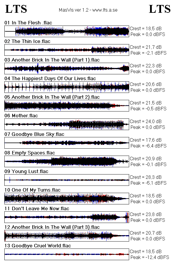

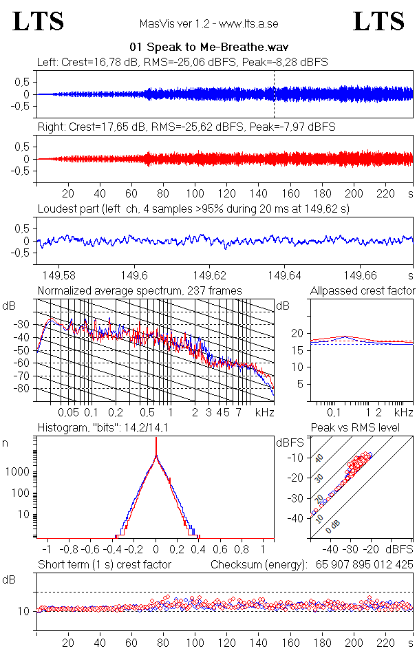

    Her er Dark Side of The Moon i blu-ray varianten fra 2011 Discovery remasteren:
    foobar2000 1.1.7 / Dynamic Range Meter 1.1.1
    log date: 2011-12-16 23:45:33
    Analyzed: Pink Floyd / The Dark Side Of The Moon (2011 Immersion Blu-ray) [24bit 96kHz]
    DR10 -9.76 dB -23.30 dB 1:13 01-Speak To Me
    DR11 -2.33 dB -15.91 dB 2:50 02-Breathe (In The Air)
    DR10 -1.58 dB -17.56 dB 3:45 03-On The Run
    DR10 -2.02 dB -14.86 dB 6:54 04-Time
    DR9 -1.72 dB -16.51 dB 4:44 05-The Great Gig In The Sky
    DR11 -0.42 dB -14.70 dB 6:23 06-Money
    DR9 -2.66 dB -16.62 dB 7:50 07-Us And Them
    DR11 -0.63 dB -14.51 dB 3:26 08-Any Colour You Like
    DR11 -1.36 dB -16.52 dB 3:47 09-Brain Damage
    DR9 -0.56 dB -13.16 dB 2:15 10-Eclipse
    Number of tracks: 10
    Official DR value: DR10
    Samplerate: 96000 Hz
    Channels: 2
    Bits per sample: 24
    Bitrate: 2742 kbps
    Codec: FLAC
    Og CD-utgivelsen fra 2011:
    log date: 2011-12-16 23:47:09
    Analyzed: Pink Floyd / The Dark Side Of The Moon (2011 Discovery)
    DR9 -7.82 dB -21.09 dB 1:07 01-Speak To Me
    DR11 -0.64 dB -14.14 dB 2:50 02-Breathe (In The Air)
    DR10 -0.04 dB -15.80 dB 3:45 03-On The Run
    DR10 -0.29 dB -13.11 dB 6:53 04-Time
    DR9 -0.13 dB -14.76 dB 4:44 05-The Great Gig In The Sky
    DR10 0.00 dB -12.95 dB 6:23 06-Money
    DR9 -0.85 dB -14.85 dB 7:49 07-Us And Them
    DR11 0.00 dB -12.76 dB 3:26 08-Any Colour You Like
    DR10 -0.02 dB -14.76 dB 3:47 09-Brain Damage
    DR8 0.00 dB -11.31 dB 2:13 10-Eclipse
    Channels: 2
    Bits per sample: 16
    Bitrate: 765 kbps
    Codec: FLAC
    V
    vredensgnag
    Interessant. Jeg burde vel installere Foobar i min PC/MAC, så man fikk helt sammenlignbare verdier.

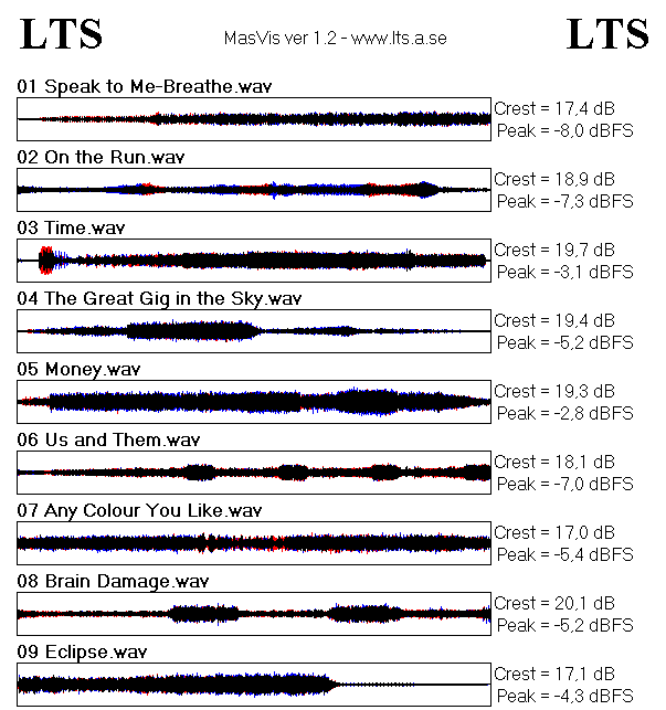

    Jeg har CDP 7 46001 2 av DSOTM, versjonen som ikke ble laget av Toshiba, og som er den mest ettertraktede. (CP35-3017 i Matrix, uten TO).
    Sånn ser den ut i Masvis. Noen friske RMS-verdier i animasjons-gif'en, i sammenligning med dem du viser.

    Track Peak Levels:
    Disc 1: 97.7 / 76.4 / 97.7 / 97.7 / 91.9 / 97.7 / 46.6 / 96.6 / 54.2 / 97.7 / 97.7 / 97.7 / 23.5
    Disc 2: 61.3 / 52.7 / 33.6 / 29.4 / 96.0 / 64.5 / 49.8 / 64.1 / 77.7 / 61.4 / 67.6 / 50.3 / 9.9
    Ettertanke: Forskjellen på DR13 (1984) og DR14 (1994) er ikke så mye. DR13 er fremdeles en "god" verdi for typisk rock/pop. Så det er ikke snakk om noe "brickwall" komprimert dynamikk.
    Imidlertid kan man kritisere 1. utgaven for å være for lavt overført i nivå fra analog master til CD.
    Låtene på 1. utgaven ligger gjennomsnittlig 4-6dB under 0dB. Dette utgjør nesten 1 bit.
    Den har med andre ord "kun" 15bit oppløsningen.
    -På papiret, er det er altså ikke gitt hvilken av disse som låter best.

    Mr-T
    Noen som har lyst til å prøve å finne ut hvilken mastering/utgave dette er ? Plata ligger i en eske på loftet og jeg orker ikke finne den igjen..... Denne her låter bra synes jeg.

    Pre-emphasis er et poeng. Om jeg husker rett, så har 50DP-versjonen pre-emphasis, mens Harvest/EMI ikke har det.
    1994-versjonen ble vel mastret av Doug Sax? Den står seg godt, men sammenligner man direkte mot Harvest/EMI så lyder den kjøligere, og ikke like detaljert - og bassen snakker et annet språk på Harvest.
    Vi snakker om nyanser, og noen ganger om hærverk.
    Sånn ser det ut i First UK Harvest/EMI versjonen. Kunne vært interessant å se Doug Sax (1994) gjennom MasVis, mulig det er den du har?
