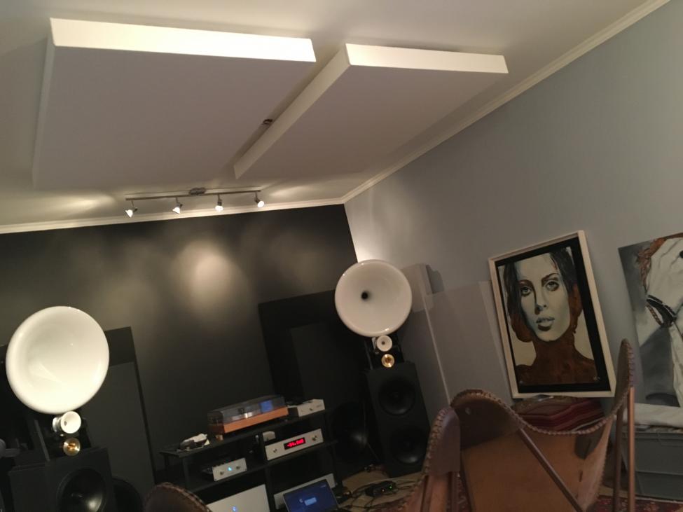

Den pene damen har fått ny eier skjønner jeg ;)
