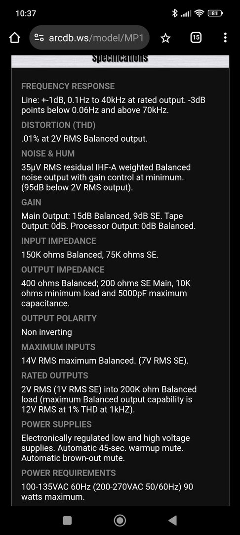

Jeg skal om noen dager koble opp en ARC MP-1, og skal bruke den med flere effektforsterkere.
En kandidat er Coda S12, tenkt til biamping av senterht. Men jeg ser at den har svært lav inngangs impedanse. Kan det allikevel fungere tro? Både pre og power er transistor forsterkere.

Slik jeg forstår spesifikasjonene på forforsterkeren må lasten den ser være minimum 10 kOhm.

Ja, det var vel egentlig slik jeg forstod det også. Jeg skrev dessuten feil, det er 400 Ohm utgangsimpedanse balansert, som screenshot viser...
