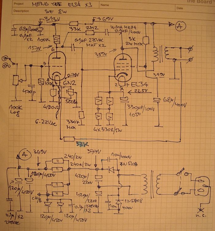

Manualer til billige kinaforsterkerke er omtrent like sjeldne som hønsetenner ;). Men jeg klarte å krangle meg til et skjema. Det er sikkert ikke riktig, men gir deg et clue.
Min forsterker spiller aldeles utmerket. Den vrenger, ja. Men den vrenger bare harmonisk som rørforsterkere gjør. Det gir en fylde til lyden som mange liker. Intet ubehag. Jeg liker den sammen med WA LS3. Men den faller naturligvis gjennom målt opp mot Elekit TU-8600VK.
Min Meng har aldri laget ubehagelige vrengelyder. Hverken med Lowthere i Hedlundhorn eller i LS3-er. Bortsett fra skrapelydene som skyldtes dårlige rørsokkelloddinger.
