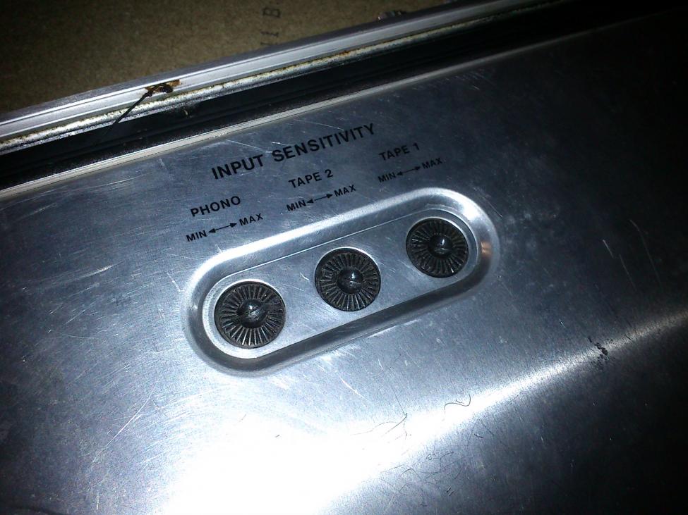

Tr1010 sier du? har en på loftet ett sted og mener bestemt at man kan skru på noe under eller bak forsterkeren som demper/forsterker signalet?
Selv fikk jeg klart best resultat med å skru denne helt til minimum.

Klatret opp på loftet for å se. Du har sett at man kan skru på "input sensitivity" under forsterkeren?

Ikke så galt tenkt.
Men problemet er også tilstede ved vanlig radiolytting, så da vil ikke en justering av disse hjelpe.

Correctomundo Scrooge. Men skal sette ned Phono bittelitt iallefall.
