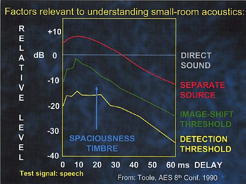

    Det har du nok rett i, på samtlige punkter. Vi vet også en god del om hvor store nivå- og løpetidsforskjeller som skal til for å påvirke opplevelsen av romlighet via to høyttalere i et lytterom av moderat størrelse, og igjen er det noen interessante størrelsesordener der:
    Vis vedlegget 262520
    Fint, men kan vi da konkludere med at to DAC'er kan gi forskjellige opplevelser (feks. oppfattelsen av tilstedeværelse), selv om de måler likt?
    Jeg ser også at klang ligger lavt på dB skalaen og dermed stiller krav til korrekt 'signalprosessering i tidsdomenet'

    Sjekk skalaen. Den går fra 0-60ms. Ett ms utgjør 343/1000 = 0,343 m, dvs 34 cm.
    Om det skulle være tidsforskjeller mellom kanalene som er så store at de faktisk er hørbare, så er det vel like greit å bare flytte høyttaleren i den aktuelle kanalen 1mm frem eller bakover enn å spe på med titusenvis av kroner på noe som kanskje kompenserer riktig?
    Jeg tror ikke denne grafen er helt beskrivende for forskjeller mellom kanalene i stereo, men snarere for akustiske effekter. Erfaringsmessig fra eksperimentering med surroundreceivere, holder det med kun et par cm forsinkelse av en kanal før stereoperspektivet vil begynne en forskyvning mot den ene kanalen.
    Det var vel omtrent det som var poenget, ja. De meget omtalte "smearing of transients" som visstnok skal oppstå i kabler tilsvarer muligens å flytte høyttaleren noen mikrometer frem eller tilbake.
