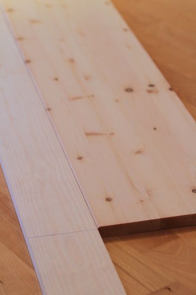

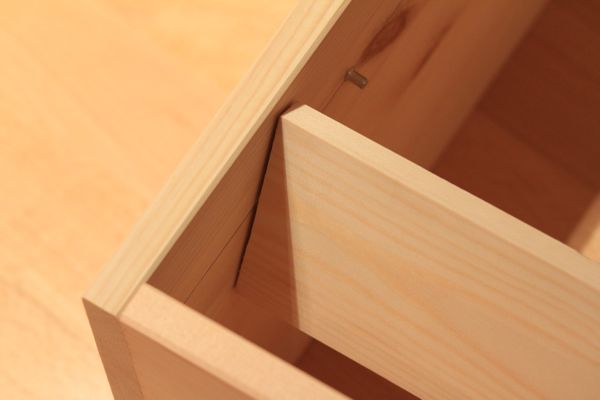

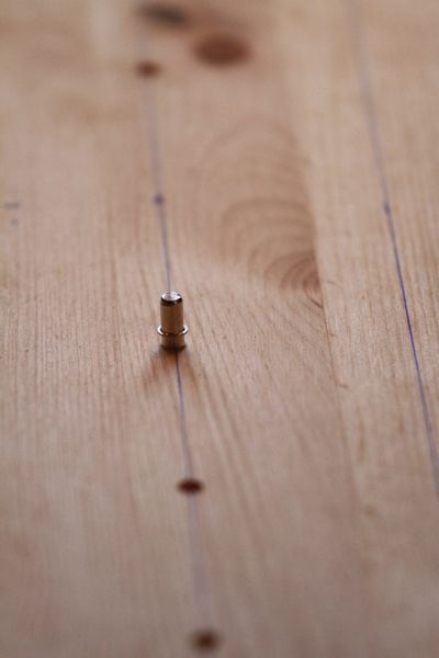

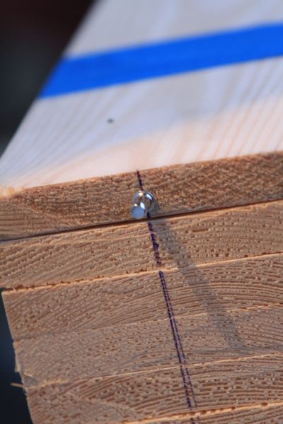

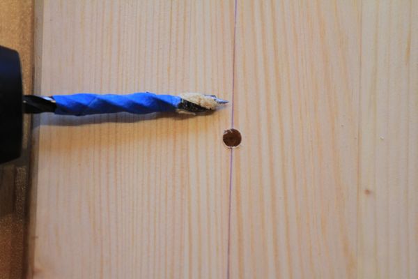

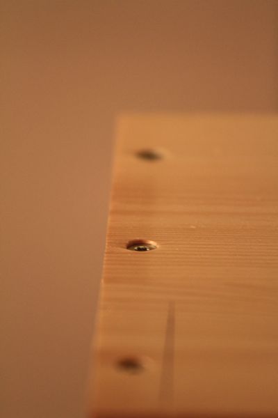

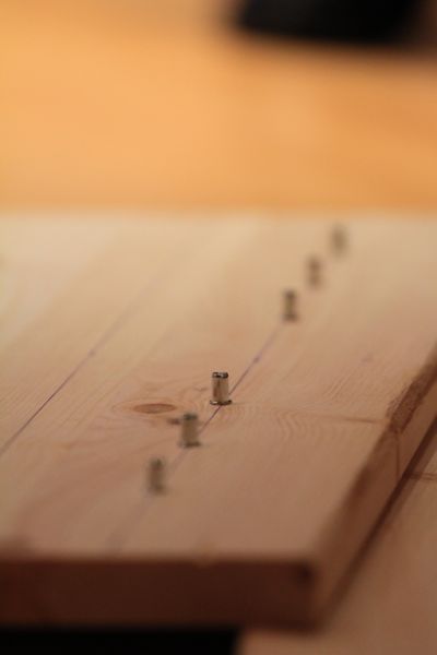

    Virket så enkel at jeg kastet meg i bilen til nærmeste byggvarehus og lempet følgende inn i bilen:
    - 2 hobbyplater (1200 x 220 x 18) -> Sidevanger
    - 2 hobbyplater (600 x 220 x 18) -> Topp- og bunnplate
    - Glattkantlister (95 x 15) -> Til de 6 roterende slats
    - Hylleknotter -> Sentermontering i slats og festes i topp- og bunnplate
    - Rockwool (bestilt)

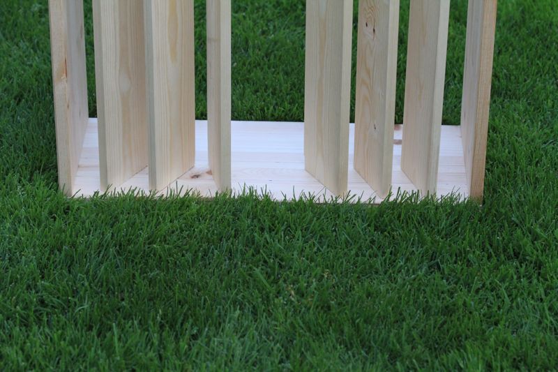

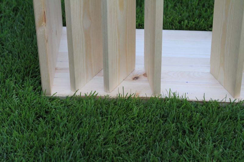

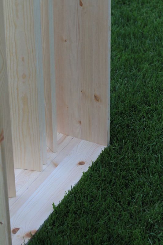

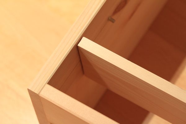

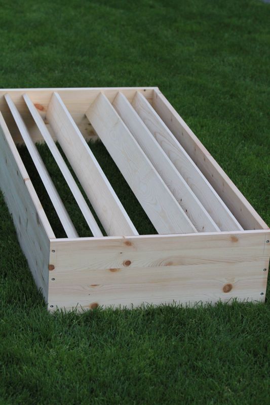

    Da var FlexiFuseren såkalt MC (Mechanical Complete). Da er det bare å fylle den med Rockwool og foreta en commissioning og FAT (Factory/Final Acceptance Test) in situ. Og til sist kle den med molton for å komme til siste fase: overtagelse.
    - Svivelfunksjonen fungerer 100%
    - Finish akseptabel
    - God plass til absorberende materiale bak
