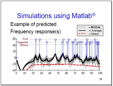

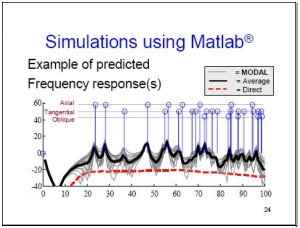

De har laget et program i MATLAB for å simulere forskjellige oppsett.
Det virtuelle test-rommet er 20'x24'x9' (ca 6x7.2x2.7 meter), og innenfor dette definerer de et sentrert "lytteareal" på 6'x6' (1.8x1.8 meter) med 4x4 virtuelle lytteposisjoner plassert 0.6 meter fra hverandre
Første figur viser direktelyd (det man vil få ved måling i ekkofritt rom) som rød stiplet linje, og viser romresponsen i de 16 målepunktene som grå linjer. Den sorte linja viser gjennomsnittet av de 16 målepunktene.

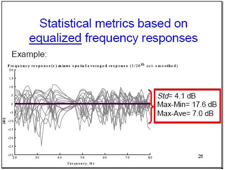

Dersom vi antar "perfekt" equalising av gjennomsnittet av de 16 responsene, så blir den tykke linja en rett strek (Se figur 2), og vi ser den romlige variasjonen fra sete til sete som grå plot som "svinger" rundt gjennomsnittet.
For å få et enkelt tall som anslår hvor mye romlig variasjon (fra sete til sete) vi har, så har de brukt gjennomsnittlig standardavvik etter global equalising for alle seter, differansen mellom maksimum og minimum, og differansen mellom maksimum og gjennomsnitt.

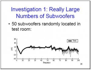

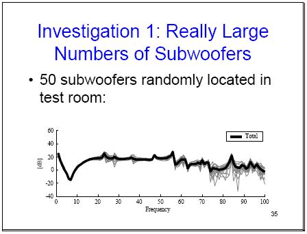

Ved å ha et stort antall subwoofere, spredt tilfeldig rundt i rommet så kan forskjellige moder eksiteres med forskjellig fortegn, og resultatet blir en jevnere respons. Se figur 3 for 50 (!) subwoofere tilfeldig plassert, og se hvor mye mindre spredning det er i frekvensresponsen for de 16 lytteposisjonene sammenlignet med figur 2.

31.4 KB Visninger: 227
24.8 KB Visninger: 233
