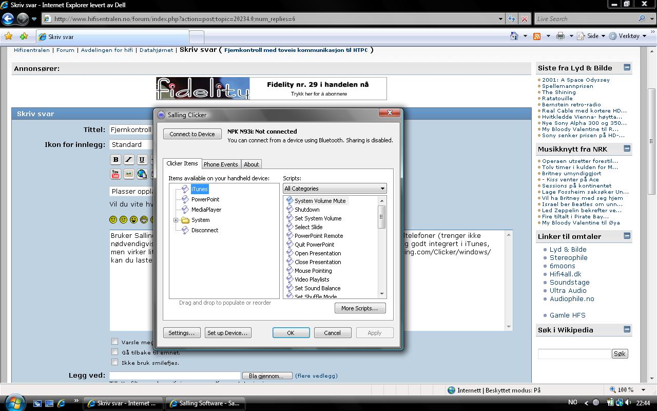

Bruker Salling Clicker mot iTunes, det fungerer utmerket, kan brukes med PDA og mobiltelefoner (trenger ikke nødvendigvis være en smarttelefon) over både bluetooth og trådløst nettverk. Er veldig godt integrert i iTunes, men virker litt begrenset opp mot WMP (min erfaring). På denne siden http://www.salling.com/Clicker/windows/ kan du laste ned demo, der kan du klikke 20 ganger før då må koble til på nytt.

Da er programmet kjøpt og installert.
Litt kløning med å få det til å virke, ettersom min PDA ga feilmeldingen "Clickerapp is not valid pocket pc app", med med litt søking på www.salling.com sitt eget forum, så løste problemet seg enkelt med å laste ned å installere ei fil. ::)
Kjører det over wifi i dag, men skal teste med blåtann i morgen. Regner med at det blir enda bedre. Oppnår sikkert raskere kontakt med PC når jeg skrur på PDA da. Nå må nettverksnøkkel godkjennes, og IPadresse tildeles når jeg skrur på PDA...
Etter litt kort testing, så må jeg si meg fornøyd. Albumcover vises på skjerm, og navigering er enkelt, o minner ganske korrekt som Greven så om brukergrensesnittet til iPod :)
