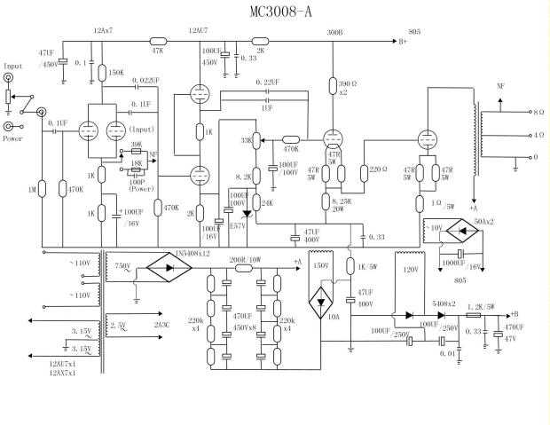

Dette er kretsen. Forsterkeren er helt ok den, men for å oppnå akseptabelt tomgangsstøy så må volumpot stilles til midtstilling. Jeg tenker å fjerne potmeter og kjøre direkte inn, men da blir det for mye bråk....
Skal kjøpe inn 6072/12ay7 røret og prøve. Tenker også å prøve å ta bort katodekondis.
Lampizator har gjort en mod ved å fjerne hele inngangstrinnet slik at preamp kobles direkte til 12au7 røret, men det fordret ombygginger rundt 12au7-røret også.
Forsterkeren er jeg kjempefornøyd med og ønsker altså ikke å gjøre for mye endringer - kun ser på muligheten til å bli kvitt litt tomgangsstøy.

Hvis gain er for høy så vil jo evt støy fra preamp forsterkes opp. Reduseres gain i effektforsterker så reduseres total støy.
Problemet er at inngangsfølsomheten på effektforsterker med volum på max er 0,15V for full effekt ut. Jeg ønsker ca 0,775V - 1,5V for full effekt ut. Det er vel her hunden ligger begravet....

Hva har du foran Ming'en?
Quicksilver Full Function preamplifier. Har prøvd med andre preamper også - både rør og transistor.
Det at Mingdaen er lagd for å kunne styres fullt ut med en CD-spiller gjør det problematisk. Jeg kunne tenkt meg å endre dette til en mere normal inngangsfølsomhet UTEN å degradere lyden.

du trenger et et-trinns drivertrinn...du har to-trinns....
Vis vedlegget 534635
Ta i betraktning at du har loop feedback koblet til katoden på 12AX7, det kompliserer bildet litt. Gain i kretsen er i høy grad bestemt av loop feedback. Virkningen av at ta bort Ck øker betafraksjonen altså effekten av loopfeedbacken -- du kan enten bare prøve og se (høre) hva som skjer, eller gjøre noen kalkulasjoner på forhånd..
