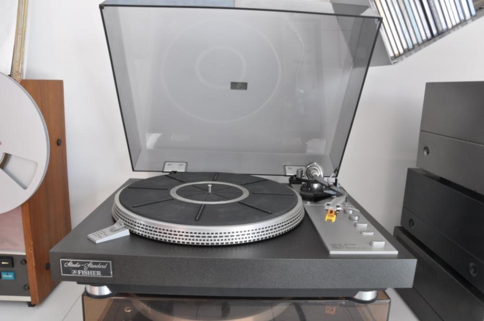

Kjøpte en Fisher MT 6225 platespiller og trenger råd til en brukbar pu til den.
Jeg har ikke hatt platespiller siden 80 tallet og føler jeg ikke har no kompetanse på pu.
Ble bare en budsjett spiller, men etter hva jeg har lest litt så er dette en sterkt undervurdert spiller.
DD spiller med 120 pol, skal være brukbart drivverk. Ingen High END men en plass må en starte.
Trenger et greit riia trinn og forslag er kjærkomment her også.

Har hatt flere Fischer spillere innom her. Jeg ville forsøkt en Nagaoka i den rimeligere enden på denne spilleren. Drivverket er bra og armen er mer enn OK nok til f.eks en MP-110 (http://elektroniskbureau.no/nettbutikk/4-pickup-og-stift/10-nagaoka-mp-110/), dette er en veldig bra og rimelig pick up IMHO

Fisher fikk sine platespillere produsert hos C.E.C., på mange måter er spilleren et mesterverk. High End, nei, det får være så, men den gir mange av dagens drivverk i 10 - 20 000,- kroners klassen kamp til døra.
Om det fortsatt er mulig å få tak i Shure M97x, er det et meget godt valg.
Se: https://rognlien.wordpress.com/2017/03/19/vintage-victory/
Når det gjelder RIAA, forsøk å koste på deg noe som bruker såkalt diskret oppbygging (uten OP-amper), jeg vet ikke om noen billigere enn iFi sånn på stående fot.

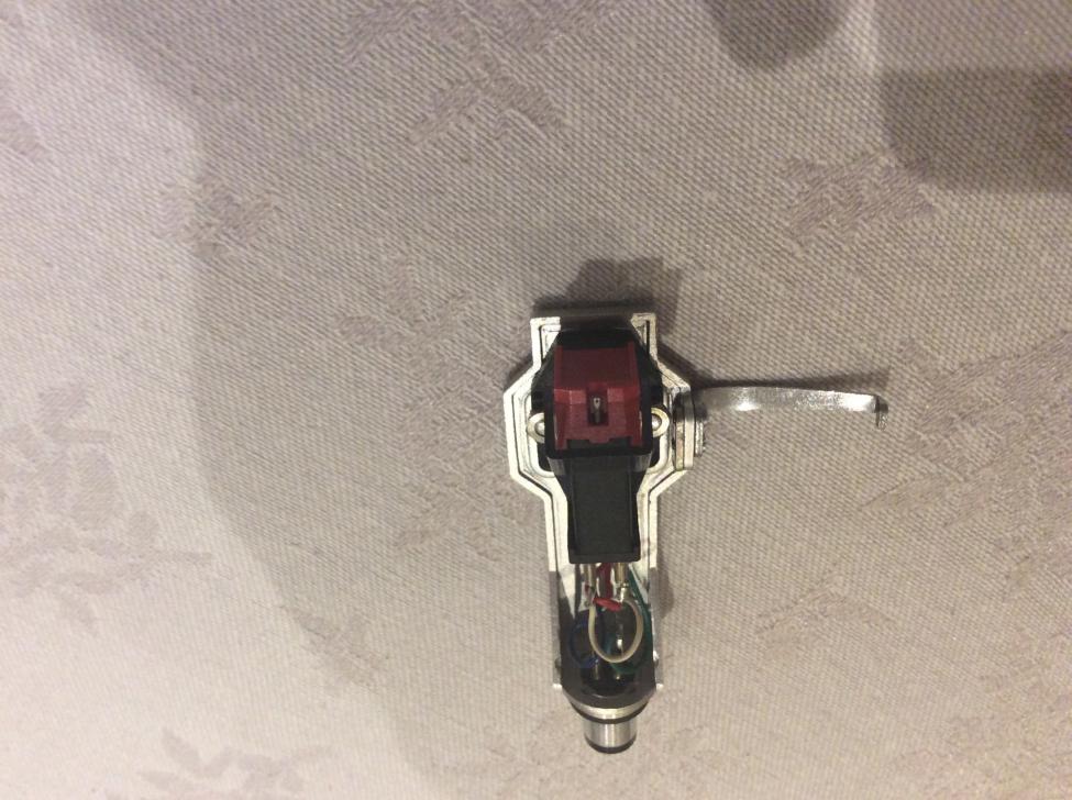

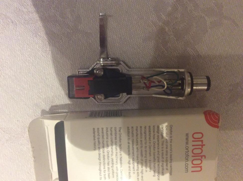

Få et nærbilde av PU som sitter på da!
Er det AKG? Litt vanskelig å se..
Kjøpe ny ordentlig stift til den du har er mitt umiddelbare forslag.

Kan du ikke ta ett nærbilde av den " rimelige erstatnings pu " for om ikke annet å avkrefte dette!

Kikket litt på pu og lurer litt på om det er en Adc q4 etter noen søk.

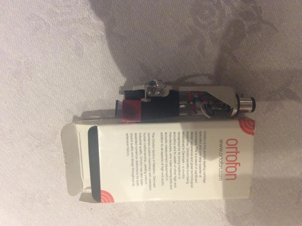

Jeg tror det er en Ortofon VMS/FF type pickup

Har i dag vært på Hifi guiden og det ser ut som det er Ortofon med byttet stift.

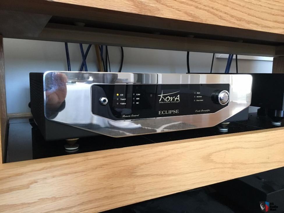

Ja ja da ble det riia med forforsterker. Rar denne hobbyen, går stadig på en smell og ender opp med mye dyrere løsning enn tenkt.
Da venter jeg på platespilleren , den er på en liten sjekk og justering.

Gratulerer med flott pre. Har hørt rykter om at den har en habil RIAA?! Ortofon pickupen du viser bilder av er kanskje ikke den aller beste mm som er laget, men kan gjøre en grei jobb (spilleren fortjener bedre, imho)

Takk for det. Da får jeg teste ut litt når spilleren kommer i hus igjen.
