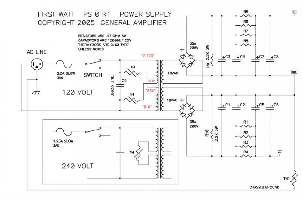

    Ser for meg Choker koblet slik:
    To litt tilfeldig valgte Choker fra Hammond er 156B (1,5mH) og 159ZJ (10mH)
    Begge oppgitt til å tåle strøm på 5A og begge har veldig lav DC motstand.
    Støy som høres i høyttaler er på 100Hz og kommer fra PSU etter likeretting.
    Litt regning...:
    156B:
    XL = 2 x pi x f x L = 2 x 3,14 x 100 x 0,0015 = 0,94ohm motstand ved 100Hz.
    159ZJ:
    XL = 2 x pi x f x L = 2 x 3,14 x 100 x 0,01 = 6,28ohm motstand ved 100Hz.
    10mH choke gir mye filtrering av 100Hz støyen.
    Så er det sikkert en eller annen faktor jeg overser......
    Er jeg helt på viddene her eller?? :)

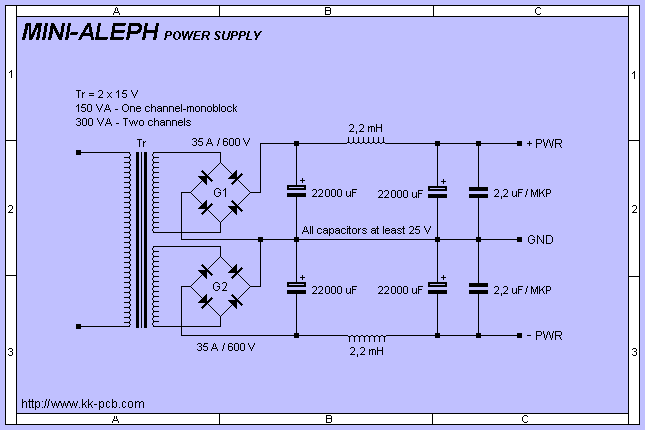

    Dukker opp en del ting når en googler.... :)
    Men Mini-Aleph har litt lavere bias (ca 1,3A slik jeg forstår det....)
