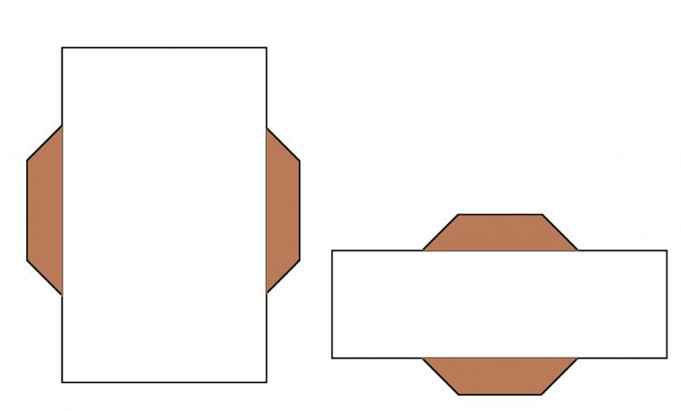

30 cm i første ref er ca passe.
Lag en "bue" fra sideveg til sideveg over taket ca 25 til 30 cm. 120 cm bred. Tenker det hjelper

Antar at flutter oppstår mellom gulv og tak hvis begge disse er nakne. Da er det vel bare å dempe den ene..?
atledreier
30.01.2011
607
211
Sandnes
Rommet har "fluffy", nokså tykt teppe på hele gulvet. Gipstak.
Fulldemping av bakvegg er på planen for vinteren, det frigjør litt demping jeg kan prøve i taket.
