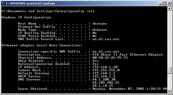

på en windows pc - skriv cmd (da kommer du til kommandolinjen
Skriv deretter ipconfig - da får du opp adressen på tilkoblet utstyr

ipconfig | find "gateway"
eller
ipconfig /all

Bruk "ipconfig / all" i cmd, så får du opp den infoen du trenger.
Under feltet "dhcp server" er ip til basestasjonen din.

På et vanlig hjemmeoppsett vil Default Gateway eller Standard Gateway være ip-adressen på routeren din. Det står i klartekst når du ser på informasjonen som du får fra ipconfig.
