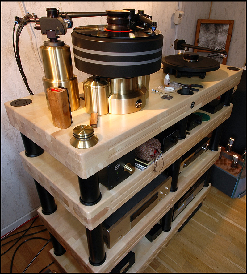

    Har vært i tenkeboksen en stund angående nytt rack. Etter å ha sett dette på svenske euphonia-audioforum var en spire sådd.

    Vi tåler ett bilde til av dette i mine øyne lekre racket.For ikke å snakke om det som fyller hyllene.

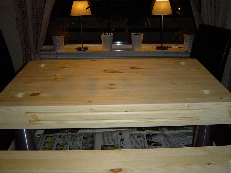

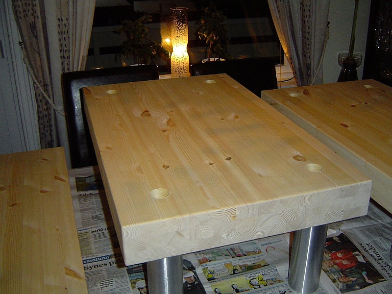

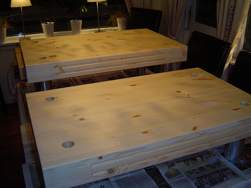

    For å oppnå den rette tykkelsen på hyllene måtte det litt grubling til, ikke så lett når man skal gjøre det selv fra grunnen av. Etter en del turer til de lokale trelasthandlerne, ble valget tatt. Benkeplater med målene; 2100mm x 610 mm x 28 mm, ble kjøpt inn. Bør nevne at tresorten er furu.
    For å minke vekten på hyllene ble de lage av 2 stk hele plater topp/ bunn og en ramme i midten som en visuell tredje plate. Dvs, utseèndemessig ser hyllene ut som de er sammensatt av tre hele plater. Ikke bare ble de mere håndterbare, men kostnaden ble mindre også, da jeg slapp unna med 3 plater isteden for 4. Benkeplatene var ikke så dyre.
    449.- stk.
    Her ser dere hyllene ferdig limt, saget og sammensatt. Ligger på stuebordet, klar for beising. Liker ikke "furulooken", så de skal få en noe lysere farge.

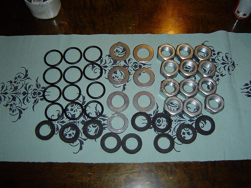

    En tur på Biltema måtte til. 30 mm gjengestenger med muttere, skiver og litt gummi.

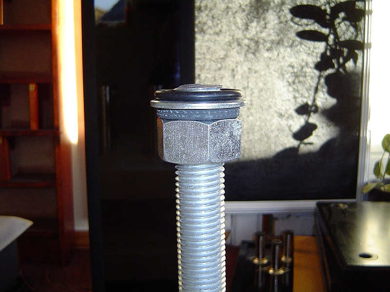

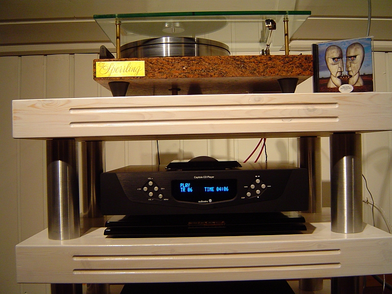

    Grunn til at furu ble valgt var enkel, Coop sin byggavdeling har rikelig av disse og målene passet meg perfekt. 2100 mm x 610 mm x 28 mm. Ved å lime sammen disse ble tykkelsen så pass bra. Jeg var ute etter ett spesiellt rack med ett massivt utseènde, men som samtidig skulle se bra ut.
    Alu-rørene som er brukt er 3 toms tykke ( ca, 75 mm ) Disse er ikke polert, men " dreid lett" i dreiebenk. Når en bruker såpass dimensjoner på selve platene er det i mine øyne viktig med tilsvarende størrelse på røra utenpå gjengestengene. Stengene er , 30 mm i diameter. Dette er Biltema sine tykkeste.
    Koster en hundrings pr stk.
    Rack-platene er beiset med en spesiell type beis som også inneholder litt lakk. Har dessverre kastet den tomme boksen, men den kostet bare 60.- Etter lakkering, som ble gjort med kost, pusset jeg lett over med fint papir.
    Vil poengtere Rack-platene IKKE hviler på Alu-røra, men på o-ringer av gummi (se bilder)
    Lydmessig greier jeg ikke høre forskjell fra mitt forrige hjemmesnekra rack, ikke så rart da dette var oppbygd på samme måte. Men i forhold til de kjøpe rack som jeg tidligere har hatt, bla ett med tynne glasshyller, er det en markant forbedring nå. Sortere bakgrunn med flere detaljer, mere ro i lyden, ja vanskelig dette å beskrive hva en hører, men forskjell er det helt klart.
    Noen tips; søyleboremaskin, stående sirkelsag, pussemaskin og ikke minst rikelig med plateklemmer. Trenger mange av de når platene skal limes sammen.
    Har dere lyst, ikke stuss, bare sett igang, men tenk nøye over hvor dere skal plassere racket og hva det skal inneholde. For min egen del var det enkelt med bare 3 komponenter og ta hensyn til. Hadde jeg hatt flere komponenter hadde jeg enten måtte ha doblet bredden, eller minket tykkelsen på platene.

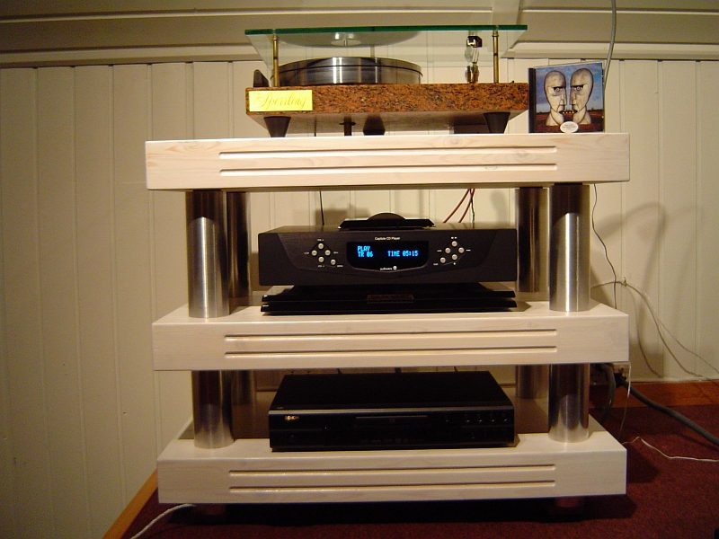

    Slenger inn ett bilde tatt fra lytteposisjon 4 meter unna.

    Hadde bare ikke den jævla trappa vært der kunne jeg fått stillt opp sakene symmetrisk. Monoblokkene hadde da blitt plassert på en annen måte, men ikke for langt unna høytt, har troa på korte kabler. Tro er viktig ;D ( i hi-fi sammenheng ) 8)

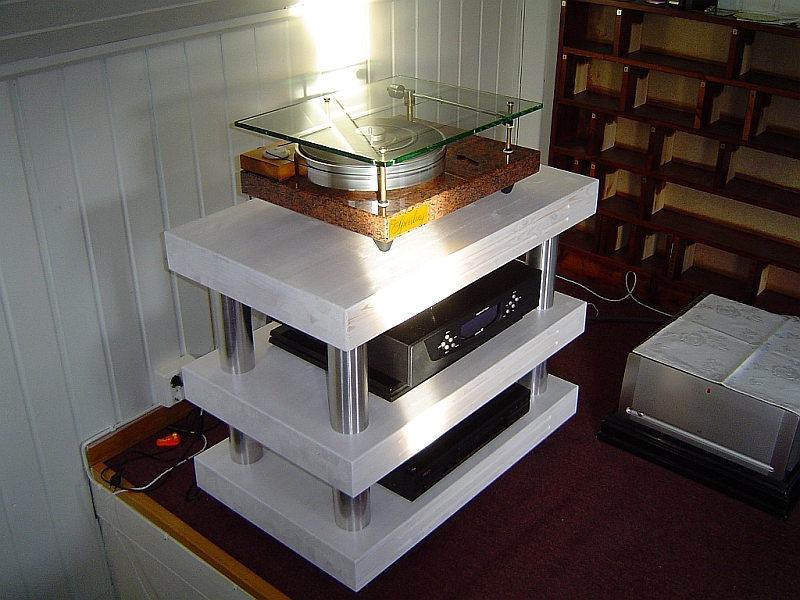

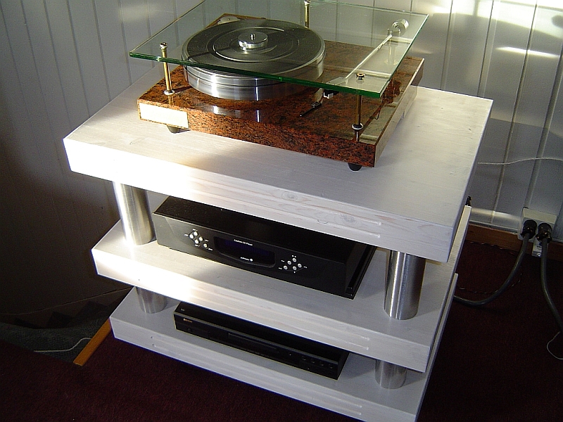

    Her er de 2 siste bildene. Er bare mer og mer fornøyd her jeg sitter. ;D

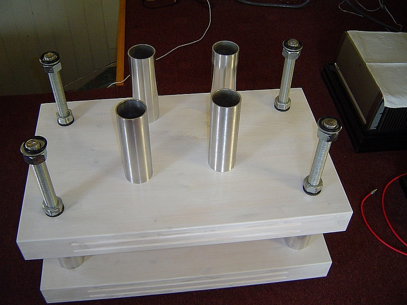

    musicman skrev:
    Her nærmer jeg meg slutten på monteringen.
    Så den øverste plata flyter "løst" oppå O-ringene?
    musicman
    27.08.2005
    3.439
    2.086
    Ålesund
    bjornh skrev:
    [quote auth ;)or=musicman link=topic=31042.msg581971#msg581971 date=1233347360]
    [/quote]
    Ja, det gjør den Bjørn. Ser du nøye etter, så ser du det.

    Lekkert rack musicman :)Er gummiskivene kjøpt?Eller banket ut av en gummimatte?Mvh.Nils
    Bjørn.H
    03.07.2004
    24.696
    10.042
    musicman skrev:
    [/quote]
    Smart og enkelt!!!! Vi må bli bedre kjent..!
    musicman
    27.08.2005
    3.439
    2.086
    Ålesund
    Takker :)
    Gummiringene er stanset ut av en enkel gummimatte. Dessuten er hullene til platene romslige i forhold til gjengestengene. Dette for å unngå kontakt mtp, gulvbårne vibrasjoner. Kjekt det falt i smak. :)
