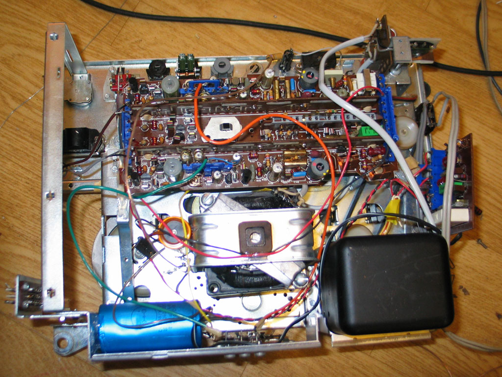

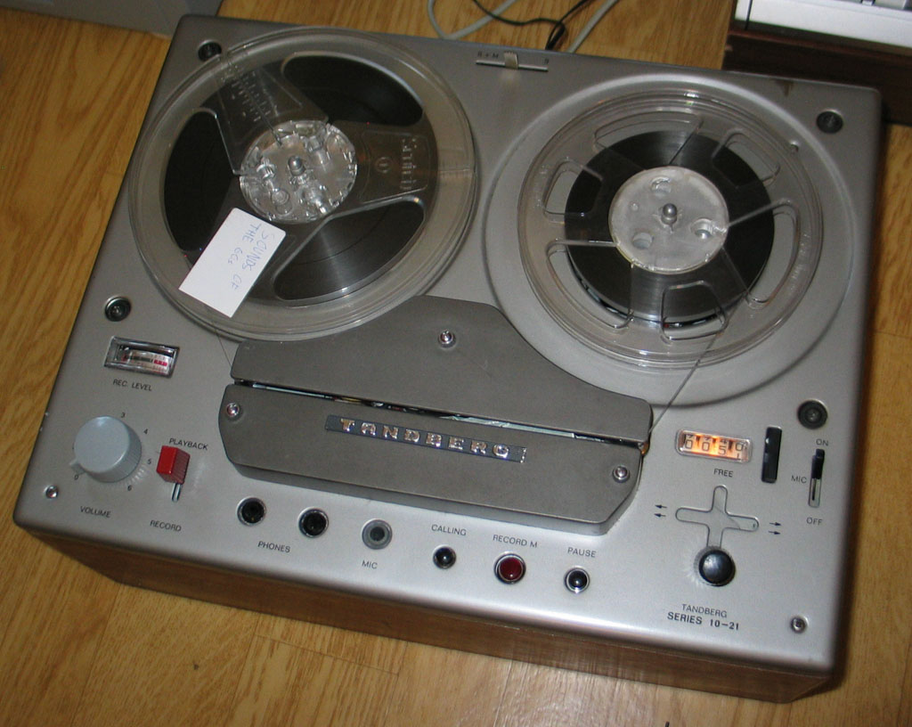

Jeg har hatt en Tandberg Modell 10 stående en stund nå. Denne spilleren hørte til Tandbergs første språklaboratorium og er avhengig av å kobles til et hovedkontrollpanel for å kunne brukes til noe meningsfylt. Det eneste i spilleren som går på 220 volt er motoren. Den øvrige elektronikken får driftspenning (22 og 28 volt DC) fra det ovennevnte kontrollpanelet. Enkelte av spillerens funksjoner kan også fjernstyres herfra. Styringen foregår via en 18-lederskabel som kobles til en kontakt på spillerens venstre side. Det er kun en hastighet (3 ¾) og mono, men det er 3 hoder, trolig først og fremst for å gi læreren mulighet til å høre på elevenes innspilling mens den pågår, og kanskje også for å gi bedre muligheter for samtidig inn- og avspilling. Spilleren har 2-spors lydhoder og elektromagnetisk pausefunksjon. Drivverket er ellers identisk med Tandbergs øvrige modeller fra samme periode. Jeg fant ut at det var for galt at den bare skulle stå å samle støv, så jeg har lekt litt med tanken på å sette innmaten fra en annen TB-modell i den, men jeg var litt usikker på hva som var egnet. Men, da jeg ryddet for et par dager siden fant jeg en 1200X (1241X, for å være mer nøyaktig) som jeg har hatt stående som delespiller, og tenkte at den måtte det jo gå an å bruke. Jeg fikk demontert 1200X-en og plukket vekk alt som ikke trengs for at den skal virke på avspilling. Jeg tok ut det originale 2-spors lydhodet fra TB10 og satt inn hodet fra 1200X-en, som er 4-spors. I 1200X sitter kretskortet på høykant nærmest fronten på spilleren, men det går ikke i modell 10 på grunn av kontaktene og bryterne som denne modellen har. Jeg endte derfor med å legge kretskortet vannrett oppå to utstikkende metallplate-hjørner på den ene siden, og bøye til to ”støttebein” av kondensatorfestene fra 1200X til den andre siden. Kretskortet ble til slutt festet med limpistol. Transformatoren monterte jeg på samme måte som den sitter i 1200X, men jeg måtte slipe vekk en liten bit fra festebraketten for å få plass ved siden av motoren, da modell 10 har en annen motor med annen festebøyle, og den kommer i veien. For å unngå fremtidig dårlig kontakt loddet jeg over alle forbindelsene i funksjonsvenderne på 1200X-kretskortet så den står fast på ”avspilling”. Det samme ble gjort med bias-velgeren, som naturlig nok ble satt i 3 ¾-stilling. Jeg koblet også opp elektromagneten for pause-funksjonen. Den er koblet til den opprinnelige pause-knappen, og jeg koblet dessuten ”Record”-lampen i parallell med spolen så den lyser når spilleren står i pause-stilling. De øvrige knappene og kontaktene er (foreløpig) ikke koblet til noe. Lydsignalet hentes ut gjennom to RCA-kontakter på baksiden av spilleren. 1200X har opprinnelig innebygd effektforsterker, men de manglet på den spilleren jeg plukket deler av, så her er det kun lavnivåutganger. Så var det bare å plugge i støpselet og fyre opp. Jeg koblet spilleren til en Sølvsuper 75 stereo (med Pioneer-høyttalere), og etter litt finjustering av lydhodet fikk jeg klar, fin stereolyd.

Det kaller jeg et gjenbrukprosjekt med mening. Designet er jo direkte rått, og du trenger vel bare playback uansett. Uansett en glimrende idé, og godt gjennomført. Det er jo stilig å ha noe som er unikt også, og personlig synes jeg denne ser kulere ut enn de vanlige modellene til Tandberg. Og de fleste andre fra samme tid. ;)
