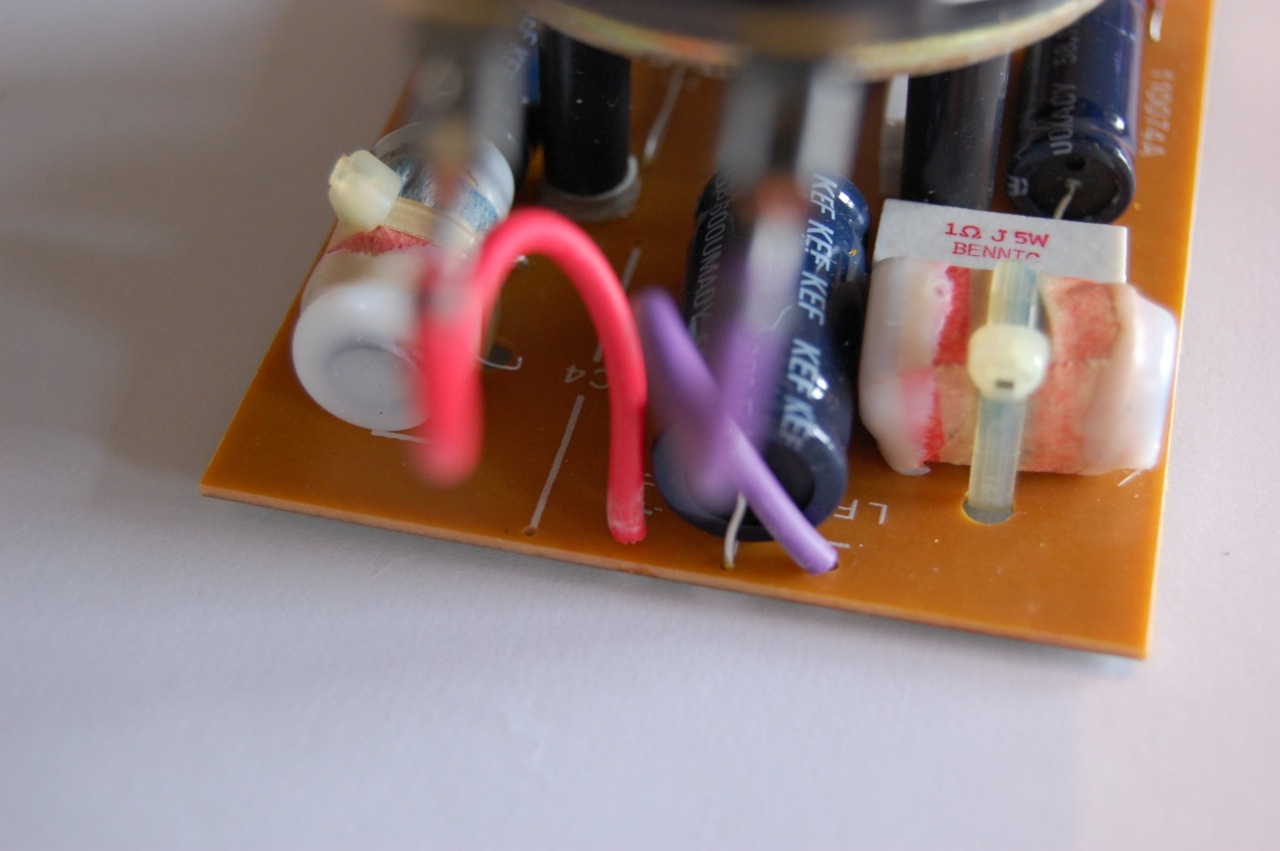

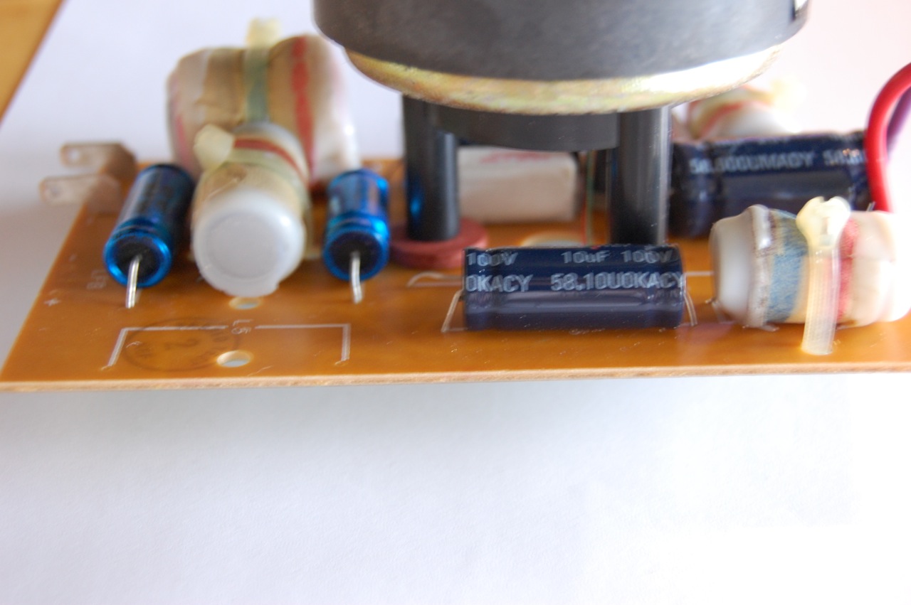

Tror jeg har funnet synderen. Den store voksdekkede kondisen til høyre på det øverste bildet gir ingen resultat ved måling av kapasitans.
Ved å koble forbi denne komponenten med en ledingsstubb fikk jeg lyd i diskanten.
Fargekodene er delvis obskure, men rød og grønn er tydelig. Muliplikatorfargen er ikke god å se - den ser ut som om den er tegnet med blyant. Men hvis forventet verdi skal ligge mellom 2 og 10 uF kan jeg gå ut fra at den skal være svart, og ikke grå?
Det er kanskje lurt å bytte ut komponenten på begge delefiltre, eller er dette unødvendig?
Edit: Ah, fargene oppgir selvfølgelig piko, ikke mikro. Om den tredje fargen er grå blir verdien 25.000.000.000 pF, eller 25.000 uF.
Hm. Her må jeg muligens måle den som virker for å finne riktig verdi.

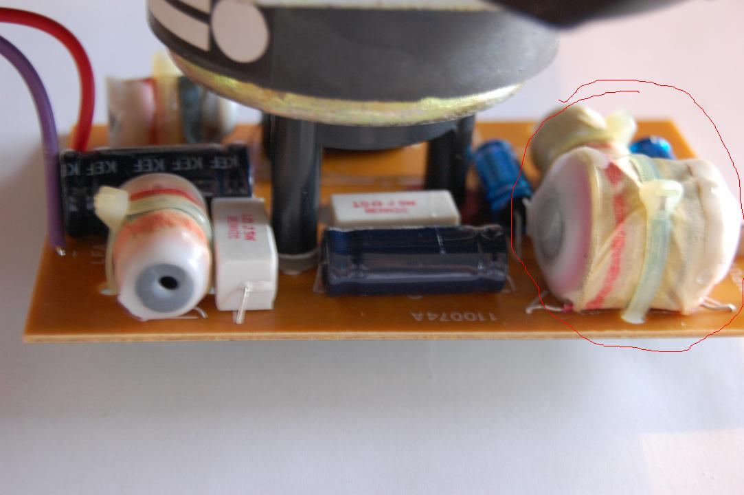

Her er den mistenkte - men muligens på feil grunnlag.
Lurer på om jeg ikke målte motstanden på den når jeg plundret rundt med multimetere - 0,7 eller 0,8 tror jeg?

Det ser ut som en spole. Det er likevel rart med feilbeskrivelsen din over «Ved å koble forbi denne komponenten med en ledingsstubb fikk jeg lyd i diskanten.» Har du tegnet et kretsskjema? Dersom HT er veldig gammel (+25 år) kan det uansett være på tide å bytte alle elektrolyttkondensatorer i delefilteret. Eksperimenter evt med å erstatte dem med polypropylenkondensatorer av god kvalitet (de låter ofte mye renere enn elektrolytter).

Å tegne et koblingsskjema er hinsides mitt valgfag elektro i 8. klasse. Her går det på gjettinger, utprøving og forhåpentligvis flaks.
Jeg holdt en ledningsstubb fra det ene beinet til det andre på spolen (mens den fortsatt var montert), og da spilte diskanten.

:) sorry min gode pål :) men det ser ut at din "uvitenhet" spiller deg en puss :) fordi den spolen som du korstluttet er til bassen, og ved å kortslutte den gjør du ikke annet enn å slippe forbi høye frekvenser som skal sperres av spolen, og de spilles av bass elementen -og husker jeg ikke feil er det en uni-q element=coaxial? dvs at det er fort gjørt å høre som om diskanten spiller igjen :)
hvis man ser på print kortet til delefiltre så er den kondensatoren som er ved siden på tvers av den spolen du kortsluttet som gir signal videre til diskanten, dog jeg ikke greide å se hvor eller om noen motstandene sitter i serie -men jeg husker fra noen år siden da jeg mekket på noen uni-q så var det ofte at de diskantene ble stille -da måtte diskanten skiftes.
Men om jeg skulle gjette: motstande som er midt under elementen, er det den som er i seire med diskanten -den bør du måle og den skal ikke være over 20ohms -den tilpasser nivå på diskanten og bass nemlig -den andre er motstanden er nok impedans korreksjon/suge krets. Diskanten er de punktene som er merket med HF + og -
Minus på diskanten er ikke noe å vri seg om, derimot + går gjenom de lyse blå kondensatorene og et motstand, det er de du bør skjekke, gjerne korstlutte de en kort øyeblik så lenge du har volumen på veldig lav. De mørke blå kondiser er av dårligere kvalitet men det er fordi er til suge kretser/impedans korreksjon som regel :) men som KJ nevner er nok lurt å skifte først og fremst de lyse blå kondisene til en bedre type, det blir en renere og mer definert diskant først og fremst, og den hvite motstanden som skulle være i serie bør byttes ut for en bedre type og. Hør med Dynabel de er meget flinke til å hjelpe uansett, og de kan sakene sine og -selv om "amatøren Joakim" jobber der (en god kamerat) :)
Fikk du målt rett på diskanten med ohmeteren forresten?

* slår seg på pannen * Au - selvfølgelig.
Ja, men uten å koble den fra. Tror jeg skal prøve igjen.

Nå tok jeg mot til meg og løsnet de tynne ledningene til diskanten, og vips - der jeg trodde jeg målte 6 ohm var det fullstendig dødt.
