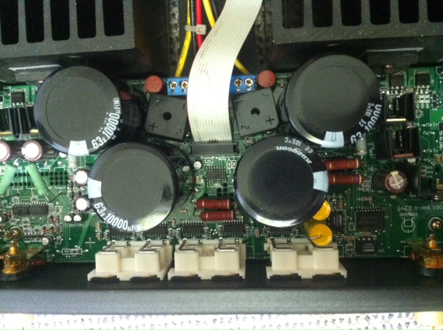

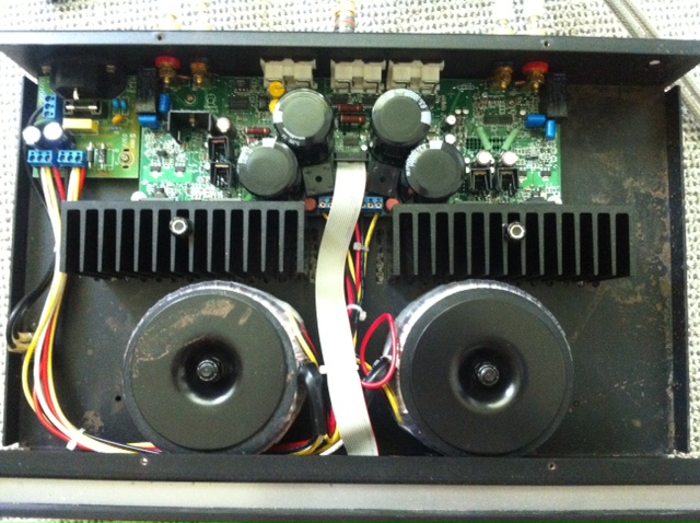

Hei! Har en Primare I20 som jeg gjerne skulle fått liv i. Den "fyrer" opp og display virker men den gir ingen lyd til høyttalere. Motstandere på pcb blir varme(de 4 terrakottafargede). Jeg finner ingen andre sikringer enn den i psu. Setter stor pris på hjelp til feilsøking.
Mvh Espen

Motstanderne du nevner SKAL bli varme.
De runde brun/røde printsikringer på 5A som står i sokkel ved skrutilkoblinger fra trafo har du selvfølgelig ohmet?
Og du har vel også sjekka at utgangstransistorer ikke er shortet?
Går utfra at de to reler på utganger ikke klikker til? Mål om du har DC på en eller begge utganger.
Hvis du har DC på utganger, mål hvordan det står til med +/- regulert 40 volt.
Ellers er det ikke feil å bytte alle SMD lytter. Å sett nu i vanlige lytter så ampen holder noen år før neste gang det blir feil på den.
Hør på mine råd, det er jeg som fikser Primare i Norge !
Ett velment råd og håper jeg ikke fornærmer :
Hvis du er en nybegynner på lodding og måling og kanskje ikke har så god peiling på elektronikk så er IKKE en I20 en amp man starter med. Med all den SMD teknologi....
Sannsynligvis er det nok å skifte alle SMD lytter fo å få ampen i orden. Det er smått og fullt mulig å få til med en vanlig god loddebolt.
Men selvfølgelig, skikkelig loddeutstyr forenkler jobben.
Hvis du angriper dette med BILTEMA hjallabolt så kan du i verste fall rasere printen......

Hei igjen :)
Da har jeg ohmet de 4 rødbrune kretskort-monterte sikringene (5A) og alle er ok. Det er ingen visuelle tegn til ødelagte komponenter. Som sagt blir effektmotstandene varme, display lyser men ingen tegn til lyd. Jeg hører heller ikke noen rele-klikk når jeg skrur på forsterkeren.
Hva kan nå dette være???
Mvh Espen
RJEL
Servicemann
30.04.2004
2.171
1.713
Feil i +/- regulert 40 volt eller sprengt utgang.
