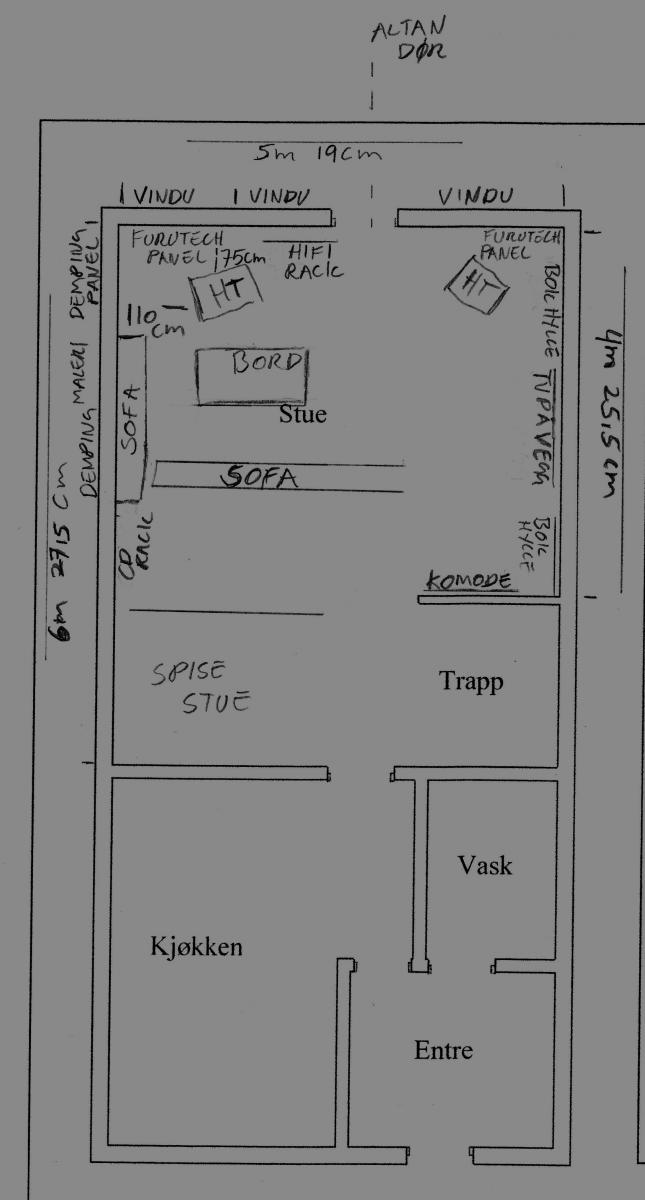

Hei.
Kunne gjerne tenkt meg litt tilbakemelding på stua der hifi anlegget står.
I dag bruker jeg 2 stk Furutech Frd diffuser panel i hjørnene bak ht,samt ett Acoustic tuning signatur wall panel (absorbent).
Jeg har også 3 stk Furutech til,samt 2 stk Acoustic tuning mini corner bass panel 40*120 tilgjengelig,men minst mulig er selfølgelig best å bruke i stua pga av den bedre halvdel.
Bruker å trekke for litt tykkere gardiner forran altan døren samt det vinduet i midten ved lytting.
Etter litt testing har jeg merket att jeg spesielt har peak i disse frekvens områdene 48hz-85hz-105hz.
Ht mine er plassert ca 76,5cm fra bakvegg.
Med samme avstand mellom dem og til lytte posisjon 2.67,5cm
Det er 110cm fra sideveggene,litt mindre til bok hyllen til høyre,men til veggen er den samme.
Hifi racket står i midten av ht,ser litt feil ut på tegningen.
Taket i stuen er av mur,samme er veggen til høyre og det lille utstikket der komoden står.
Resten av veggene er treverk og (en slags eldre finner plate på venstre vegg.
Lydmessig synes jeg det låter veldig bra nå,ialefall i lytteposisjon.
bra seperasjon og dybde,og man opplever ikke spesiell upresis bass,eller legger merke til de overnevnte peakene.
Setter jeg meg imidlertid i sofaen til venstre opplever jeg en del buldring i bassen,også hvis jeg beveger meg i avhuket/lille kroken til høyre.
Skulle jeg ønsket meg noe så kunne det kanskje vært enda litt mere fylde/varme i stemmen på artistene,men dette tror jeg kan løses med å dempe hjørnene i taket på begge sidene i kroken til høyre,hvor det er mur vegg.
Ellers så er det enda noen hakk bedre definisjon i bassen.

Er nok heller egne prosjekter som krever tid, i tillegg virker det til tider nytteløst når brukerne tross en kurve som ser ut som dalstrøka innenfor stadig velger løsninger som har minimal betydning for en forbedring av resultatet:rolleyes:
Har du en måling?
Mer fylde i alle typer vokal?
Med mindre du har dipol eller bipolare høyttalere har Furutech Frd diffuser panelene ingenting bak høyttalerne å gjøre, når du skal lytte bør du plassere disse i førsterefleksjonen og samtidig bør du flytte bordet bak sofaen.
Du vil aldri få en uniform bassformidling i rommet, så best mulig i ss er vel det som teller….. Det første du bør gjøre er å bruke noen timer på flytting/lytting i et område som sjefen aksepterer! Du finner ingen andre tiltak som endrer frekvensresponsen tilsvarende.

Det jeg mener ang vokal er att når jeg demper murveggen på høyre side i større grad (særlig hjørnene på den veggen,så opplever jeg mere ro i lydbildet,samt att det låter mere naturlig på stemmer.
Bordet skulle jo helst vært borte ja,har en tykkere duk på det nå ialefall.
Førsterefleksjonen skal jeg ialefall se litt nærmere på,selv om det er vanskelig å komme til en løsning min bedre halvdel kan leve med:)
En plante i førsterefleksjon er jo også bedre enn ingenting.
Vedrørende å ha diffuser paneler i hjørnene bak ht,så opplever jeg litt bedre definisjon i lydbildet og en anelse mere dempet rom.
Alternativet er jo vindu med persienner av aluminium.....
Dårlig med målinger enda desverre....men vurderer sterkt å invistere i ett rom analyzer program på pc`n.
Jeg har også tenkt litt på å flytte anlegget til veggen til venstre,men tviler på det skal bli en bedre løsning,da spiller jo ht rett mot en mur vegg.
Tidligere har jeg prøvd med murveggen bak ht,men dette var helt krise,lytteposisjon ble helt inntill bak veggen og jeg fikk ikke trekt ht nok ut fra bak veggen,
ble nesten som å lytte til en boom blaster:)
