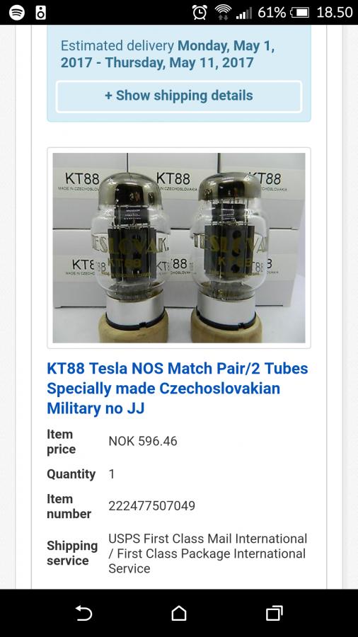

Fikk ingen tips/råd her så, nå er det kjøpt... går jeg på en smell her eller har jeg grunn til å glede meg?

Tror du har alle grunn til å glede deg. Har riktignok ikke hørt den feite mannen synge, men har ingen grunn til å tvile på dens kvaliteter.
