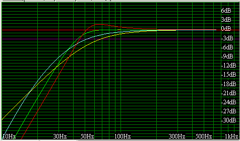

Her er en simulering av et tilfeldig valgt element (Tangband W8Q-1071):
Alle kurvene er for 30 liters kabinett.  La oss tenke oss at vi har tre porter, alle med diameter 4.7cm og lengde 20 cm.
* Den røde kurven er med alle portene åpne.  Portfrekvens ~ 47Hz
* Den grønne kurven er med en port tettet, to åpne. Portfrekvens ~ 38Hz
* Den turkise kurven er med to porter tettet, en port åpen. Portfrekvens ~ 27Hz. Her gir simuleringsprogrammet en advarsel om at det vil bli blåselyder (for høy lufthastighet i porten), men vi ser at nivået her er ganske langt nede, -11dB ved portfrekvensen, at det faktisk ikke er sikkert det blir så plagsomt.
* Den gule kurven er med alle porter tettet, altså som en lukket kasse på omtrent 30l. Qts = 0,58.  Siden bassreflekskabinetter gjerne bygges større enn lukkede kabinetter for samme element, så blir Q ganske lav, noe som mange foretrekker, siden det ofte gir en jevn og slak bassavrulling som gir god dypbass.
Jeg må presisere at dette kun er simulering for illustrasjonens skyld. Dette er simulering uten romforsterkning, så kurvene vil få en gradvis heving med synkende frekvens, avhengig av rommet. Jeg vil ikke anbefale å bygge dette (spesielt med tre porter åpne (rød kurve) vil dette låte for j....g når romforsterkningen kommer i tillegg).

Takk for fin redegjørelse, roffe. Har forøvrig samme erfaring med (delvis)tetting av refleksporten som RoDa; det går i for stor grad utover dynamikk og flyt i lyden.
