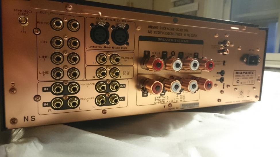

Har fått i hus en pm11s3 fra marantz som jeg ønsker å kjøre med Xlr kabler mot Nuprime Dac 10. På marantz er pinne 2. Cold og pinne 3 hot. Pp Nuprime er det omvendt.
Har koblet opp med en kabel med pin 2 Hot og 3 cold i begge ender. Men dette spiller da musikk.
Hva er det som skjer ved at man snur polariteten i kabelen. Kan jeg snu høyttalerkabler på forsterker for å snu dette tilbake?

Må si jeg tviler litt på om man virkelig avviker fra standard pin-konfig på XLR. Kan du opplyse oss litt om at det faktisk er slik her?
X
X186841
Står i bruksanvisningen til Marantz att de fortsatt bruker us pin-konfig. Byttet om på pinne 2 og 3.
"If a product that employs the European system is connected with this unit via a balanced cable,
the reproduced signal may be phase-inverted.
To correct the inversion, connect the one side XLR connector reversing the w PIN and e PIN."
S
Syncrolux
I følge wikipedia:
"The pin 3 "hot" convention is now obsolete but is still found on vintage equipment"
Det var nytt for meg. Men snålt at noen bruker en sånn konfig i dag.
Se hva som står under XLR kontakter på bilde i Reteps tråd innlegg 8052 side 403 .
Vet ikke om man kan zoome inn på bildet?

Etter hva jeg forstår utifra manualen så skal xlr inn på marantz ha pin 2 Cold og pin 3 hot. På dacen jeg bruker er det pin 2 Hot og pin 3 cold. Kabelen jeg bruker nå er koblet slik.
