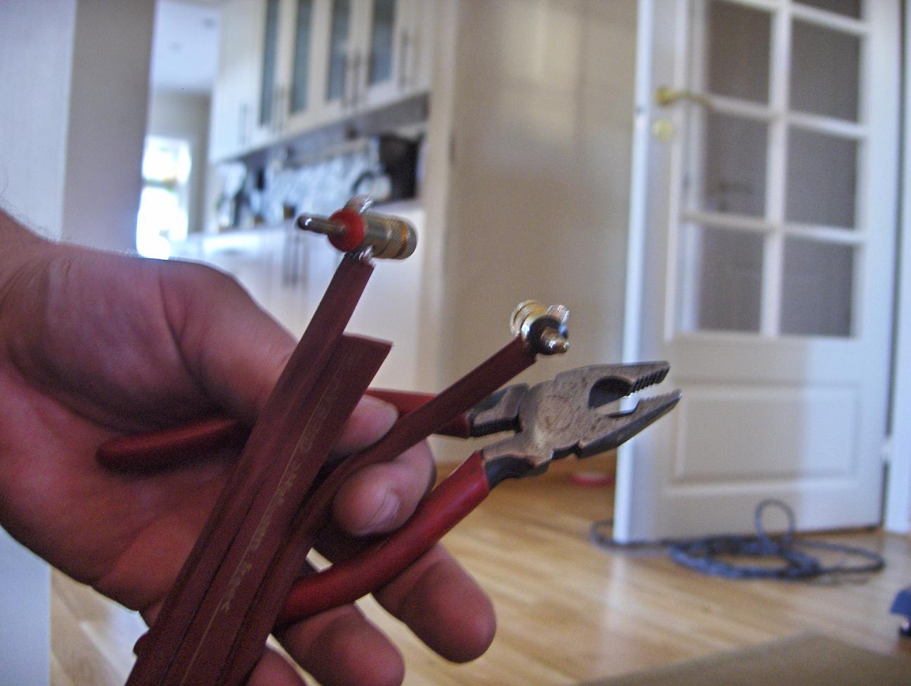

Alle som har vært borte i bananplugger av det vanlige gullforgylte slaget vet hvor vrient det kan være å få strammet fast kabelen skikkelig. Fingrene blir såre og svetten pipler. Lette i verktøykassa etter tang som kunne gjøre jobben, og jommen fant jeg en helt perfekt. "Telefontang" er vel navnet og på disse er det et hull på ene siden som kniper om bananpluggen og gjør at den meget profft sitter skikkelig. Uten risiko for at tangen glipper og skader pedikyren ;D ;D ;D

...også kjent som kombinasjonstang. Dersom du legger
noe mellom tangen og pluggen før du klemmer og drar
til unngår du riper i pluggen. ;D
