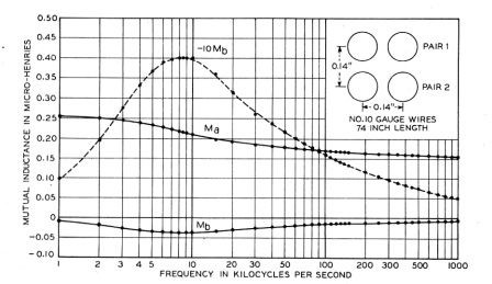

Jeg ser på konfigurasjonen i artikkelen fra 1935, figur 7 (side 191). Ett lederpar har senteravstand 4mm, lederradius
på 1,25 mm (awg 10 = 5,2mm2), 74 inches lengde (men verdiene i figuren er pr ft).
Zm = -e/I - Den gjensidige impedansen er forholdet mellom indusert spenning og strømmen i lederen
M = Ma + jMb - Den gjensidige indiktansen er kompleks ved asymetrisks fordeling av strømmen
Zm = jw(Ma + jMb) = -wMb + jwMa
Da har man allt, og bruker tall fra nevnte konfigurasjon når I = 2A og U = 16V (8 ohm last) Lengde 4m.
Ved 10 kHz får man e = 0,35 Volt
Denne spenningen ligger ca 10 grader forskjøvet (180-10 = 170 grader) fra forholdene uten asymetrisk fordeling av strømmen.
Dette utgjør 0,4% eller 0,04 db. Vi må opp i 10 meters lengde for å nå hørbarhetskritere på 0,1 db i dette tilfellet.
Forholdene vil bli værre når lederne ligger ligger nærmere hverandre som i en flatkabel, eller en grøftekabel med tynn isolasjon.
I tillegg vil fordelingen av strømmen øke den totale motstand i kabelen som vi har berørt tidligere i andre tråder.
Edit: Man må ikke la seg forvirre av at de i figuren vises to lederpar. Dette er bare ett måleoppsett for måling av krysstale.
