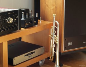

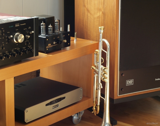

Her er en flik av mine- som forøvrig står stuet på ett av soverommene i påvente av deres skjebne- hvor de skal få utfolde seg:

Fyttigrisen for et lekkert bilde!
Her er et eldre bilde med RSPM og to stk Compact II (TLS80 som surroundkanaler) og et bord med en Sony D50 crt i..det var tider det.

emotikon skrev:
Gratulerer med supre høytalere.
Om rommet og forsterker spiller med, er disse noe å ta vare på.
Når skal vi ha retrokveld, Æemoteikon?

Ah, dette vekker minner om gutterommet til den onde doktoren i hine hårde. Herlig! :)
