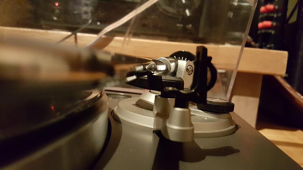

Var tidligere i høst og jobbet dugnad på loppemarked for skolemusikken. Fikk røsket med meg en Toshiba SR225 platespiller som ikke ble solgt. Trolig på grunn av at den var i relativt dårlig forfatning med både smuss, støv og fuglebæsj. Nå har jeg fått både rengjort og skiftet drivreim som var defekt, virker alt tilsynelatende som det skal.
Men det jeg ikke skjønner noe av, er at arm ikke går langt nok ned slik at pickupen faktisk sporer i platen, se bilder.
Så hvis noe kan hjelpe meg med tips og råd setter jeg stor pris på det. Har litt lyst å prøve LP, har ikke hatt det tidligere.

Ser jeg riktig, så står spaken til armløften oppe. Slipp armen ned ved å dra spaken "cueing" ned mot deg.
(Symbolene ved spaken ser også ut til å være ganske selvforklarende.) ;)
Singel-adapteret som ligger oppå plata trenger du naturligvis heller ikke å bruke på 12" plater med lite hull til spindelen.

E tydeligvis så grønn på det her at det skikkelig flaut!
Det var bare cueing som måtte stå riktig, skjønte ikke den funksjonen før jeg så at den la ned arm, veeldig sakte.
Uansett, takker og bukker for hjelpen. :) Og takk for at du bemerket det med adapteret, som barn av åttitallet med tidlig annskaffelse av CD-plater skjønte jeg ikke det.
