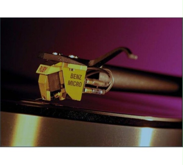

Ingen stor suksess på torsdag.
Etter litt filing og fresing på armbordet klarte få armen på plass slik at nåla nådde fram til det magiske punktet på protraktoren. Resten av innstillinga er veldig grei med ein SME-arm. Azimut, vta, nåletrykk, mm. Så eg meiner at arm og PU er klar til bruk.
Men.
Eg gjekk inn i pre-en og skifta over frå MM til MC. 4 små dip-er. Eg var spent på om dette ville gi rett nivå, eller om eg måtte bruka step-up-trafo. (RIAA-delen skal visttnok vera bra nok...)
Og nivået virka ok, men det var andre problem: Lyden virka tynn og blodfattig, og det var markant svakare lyd i den eine kanalen.
Nå er eg på tynn is! Voksenopplæringa har ikkje kome til det kapittelet ennå som handler om tilpassing av impedanse. Kan det vera problemet? Dessutan er det ein dårleg kontakt ein plass (trur eg...)
Eg er ikkje stressa eller skuffa over at det ikkje funka på første forsøk. Dette er jo spennande, og eg ser fram til å finna ut av det.
Men eg er mottakeleg for råd!
TA
Cobra2
26.02.2003
5.054
1.214
76
Audiogon's disipler sier 500-800 ohm, max 1k ohm som belastning.
100 ohm, som er vanlig i mange inngangstrinn, blir da for lavt for denne.
Men det er neppe det som er problemet i første omgang.
Dobbelt-sjekket pick-up tilkobling? (farge-kodet?)
