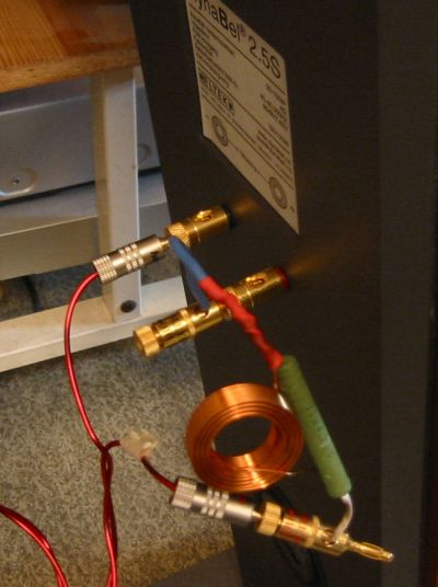

Low-Q skrev:
Let et annet sted. Kjøp deg en 0,2mH spole og en motstand på 6,8 ohm. Parallellkoble disse og sett det i serie mellom den ene kabellederen og høyttalerterminalen så er du kvitt de stygge sssss'ene for godt - uansett kabelvalg. Et velment tips fra undertegnede :)
Vidar
Et sånt et? Er det Zobelnettverk det kalles? Dette er mitt eksperimentoppsett, men da med en 4,7R 10W parallellt med 0,2mH, og jeg synes ikke det hjalp. Nå er jeg ikke så fælt plaget, og det er vel heller delefrekvensen mellom elementene som gir den ørlille harde klangen på visse plater. Den er rundt 2500 Hz, og hvilke verdier burde jeg valgt, om dere tror det ville ha noen positiv virkning?

berxter skrev:
Vidar
Bernt K
Større spole -> teip fast noen spiker eller skruer inni spolen for å prøve deg fram. Spiker øker induktansen helt avhengig av hvor mye jærn du putter inni spolen. Øk resistansen også (Ikke med spiker denne gangen).
2500Hz er en "moderat pipetone" i "plystreleiet. Her kan det komme mye hardhet fra om den er utpreget. prøv å veksle på lytteposisjon, tilt høyttalerne litt bakover - alt for å få en akustisk differanse fra det du har fra før.
4,7 ohm gjør mye målbart, men det er nesten ikke hørbart. I en 6 - 8 ohms diskant demper du ikke mer enn kanskje 1,5 - 2dB. Det er knapt hørbart i det frekvensområdet der spolen nå virker (5-6kHz og opp.
Kan hende du må til med en sugekrets også - en spole, kondensator og motstand i parallell. Ved 2500Hz ville jeg prøvd med 15uF||0,5mH||4,7 - 6,8 ohm som så seriekobles med inngangen på høyttaleren - i første omgang.
Mvh.
Vidar
berxter
17.01.2007
6.229
5.164
Takker, skal prøve med jernkjerne i spolen først. Motstander må jeg bestille fra Eltek e l.
Dynabelene er allerede bakoverlent ganske meget, og jeg har eksperimentert mye med plassering.
Nå er ikke problemet mitt særlig stort; og jeg hører andre også mene at høyttalerne er litt harde rundt delefrekvensen til diskantene, så det er mulig jeg lever godt med dem helt til moddelysten tar overhånd... Sugekrets... det hørtes interessant ut, må vel prøve en dag.
