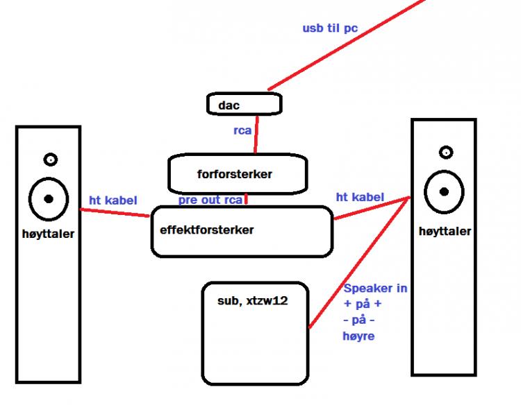

    Har i dag følgende oppsett:
    CEC DA53 DAC
    NAD AV117 forforsterker
    Doxa 70 sig MKII effektforstker
    To stk Audio pro focus sa-5 høyttalere
    XTZ W12 (orginalversjonen)
    DAC-en er koblet med vanlig rca til forforsterker som videre er koblet mot effektforsterker, som videre er koblet til høytttalere.
    XTZ W12 er koblet til forforsterker via forsterkerens pre-out for sub.
    slil:
    Men i dag kommer det en ny XTZ W12 på døren da jeg har planer om å ha to stk. :D:D
    Problemet er at forforsterekeren bare har en pre out sub, og derfor jeg splitter den med en ekstra ysplit, altså en ysplitt inn i to stk ysplit til vil signalet sterkt reduseres, det har jeg prøvd tidligere (selv om jeg har hørt det i teorien ikke skal bli svakere).
    Uansett, jeg tenkte da at jeg kunne bruke XTZ-ene's "speaker in", så jeg har nå prøvd med en stk slik:
    Tilkoblingene bak:

    2. Jeg regner med jeg benytter speaker in R for høyra kanal på høyre sub og speaker in L på venstre sub? Det er vel en fordel de ganene bass-sporet i film/musikk faktisk benytter stereoeffekten?

    For det første synes jeg det er dårlig at XTZ ikke har line out - det har de fleste...
    Ellers skulle det gå bra å koble sub til ht terminalene. Gjør nettopp det på min Martin Logan som får hjelp av en Velodyne 10" i bunnen, og det funger meget bra. Du har ikke byttet om R /L eller noe ?

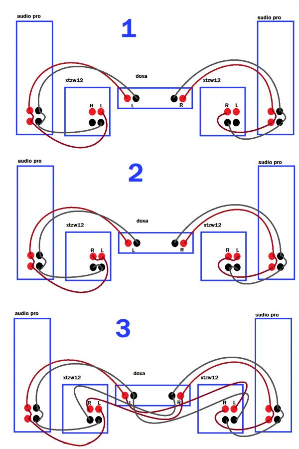

    Uansett, jeg har tegnet et par forslag til kabling, jeg ser for meg at 1 eller 2 er det beste, hva mener dere og hvorfor?

    Jeg har hverken bøyle på sub eller høyttaler, derfor jeg på høyttaler har kabler som gjør samme nytten.
    Forskjellen på 1 og 2 er vel egentlig om samme greia burde gjøres der?

    Er nå oppkoblet ihht bilde1, plassering og justering er gjort sånn halveis, og lyder ganske greit, blir nok å få det skikkelig senere i uka.
    Uansett.
    Forskjellen på bilde1 og 2 er at på 2 er det "bro" på subbene.
    Er det fordelaktig å ha dette? på høyttalerne er det jo vesentlig, men betyr det noe på sub, fra eller til? Jeg mener, så lenge en er på hver kanal.

    Bro? Jeg kalder det y-ledd som jeg har skrevet før. Med Y-ledd får du 3 db mere signal inn i subben fremfor bare å bruke den ene inngangen på subben. Da kan du ha gain litt lavere, men i praksis betyr det lanskje ikke så mye.
    Det er fint, men det er er uklart er om du nå viser til høyttalerterminalene "speaker in" med vanlig høyttalerledninger/ev bananplugger eller om du viser til "Line in" hvor man bruker phono plugger?
    niels
    28.10.2002
    3.989
    1.334
    Nadadouro, Portugal
    Det sier vel seg selv, det er på Line Inn du kan bruke y-led kabel for å få signal inn i begge Line Inn terminaler.
    Om kobler til med høynivå, og du bruker bananer på dine høyttalere, da tar du et sett billige kabler, avisolerer enden og fester disse i skruen på bananen, eller legger de under broen på terminalene til bassen på høyttalerne, ELLER på terminalene på forsterkeren der hvor høyttalerkablene sitter.
    På subben har du jo skrueterminaler, da bare avisolerer du ledningen litt og skruer den fast i terminalen, eller du kan bruke noen Monster bananer du kan få på diverse butikker.
    Om du bruker Preout fra forforsterker til sub, da bruker du Line Inn på subben, på rca kablen der går til subben kan du sette på et y-led, da vil signalet gå inn i både Line Inn Left og Right.

    De øverste terminaler på høyttalerne, det er til bassen da?
    Som jeg skrev, ikke sikkert der er noen videre forskjell.

    yepp, de sorte høyttalerne er subbene, de trehvite er høyttalere
    jorindskablene er kabler mellom sub og høyttaler, både + og -

    Du misforstår. På høyttalerne har du fire terminaler, de to øverste er da til bassen og de to nederste er til diskanten. Normalt er vel bassen de nederste terminaler men jeg ser du har koblet subben på de øverste så om subben spiller bass er det jo sikkert greit.
    Jeg skjønner hva du mener, men på forsterkersiden av kabelen er bass og diskant knyttet sammen, så hele frekvens spekteret sendes til terminalene både oppe og nede.
