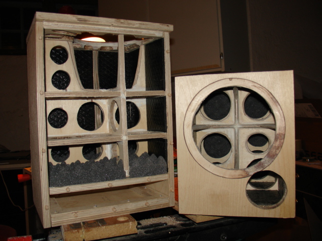

I store trekk, et par Gnurk med innvendig avstivning av matrise-typen. Elementene blir koaksiale Seas T18RE/XFCTV2, så det minste hullet er til bassrefleksrøret. Det skal inn litt Akustilux vatt i matrisen for å dempe resonanser, men ikke så mye at det hele blir "dødt". Matrisen er limt sammen med TEC7 elastisk lim/fugemasse og skal limes til veggene med samme type lim, mens selve kassen limes med vanlig hvitt trelim. Kassen er bygd av 12 mm kryssfinér og er dempet innvendig med asfaltplater og akustisk skumplast i tillegg til matrisen. Frontplaten har et ekstra lag 9 mm finér limt fast med et millimetertykt sjikt TEC7 mellom de to finérplatene. Det gir forhåpentligvis en viss grad av "constrained layer damping". Frontplaten har dessuten utfreste utsparinger på baksiden for å la elementet puste så lett som mulig.
Noen synspunkter og gode råd på veien før jeg limer det hele sammen?
